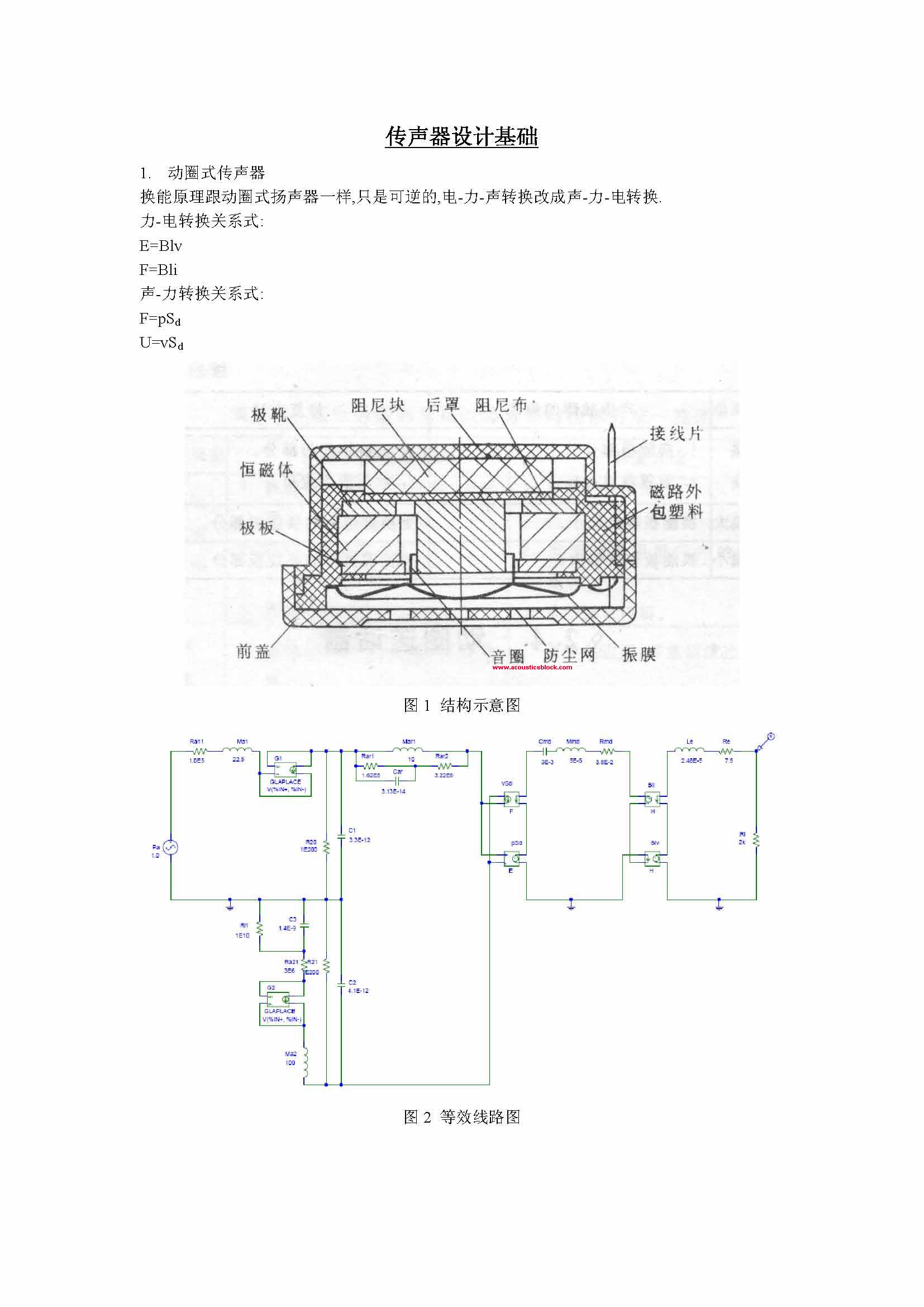

该图应是单指向的麦克风吧!

有没有人做过麦克风的仿真?

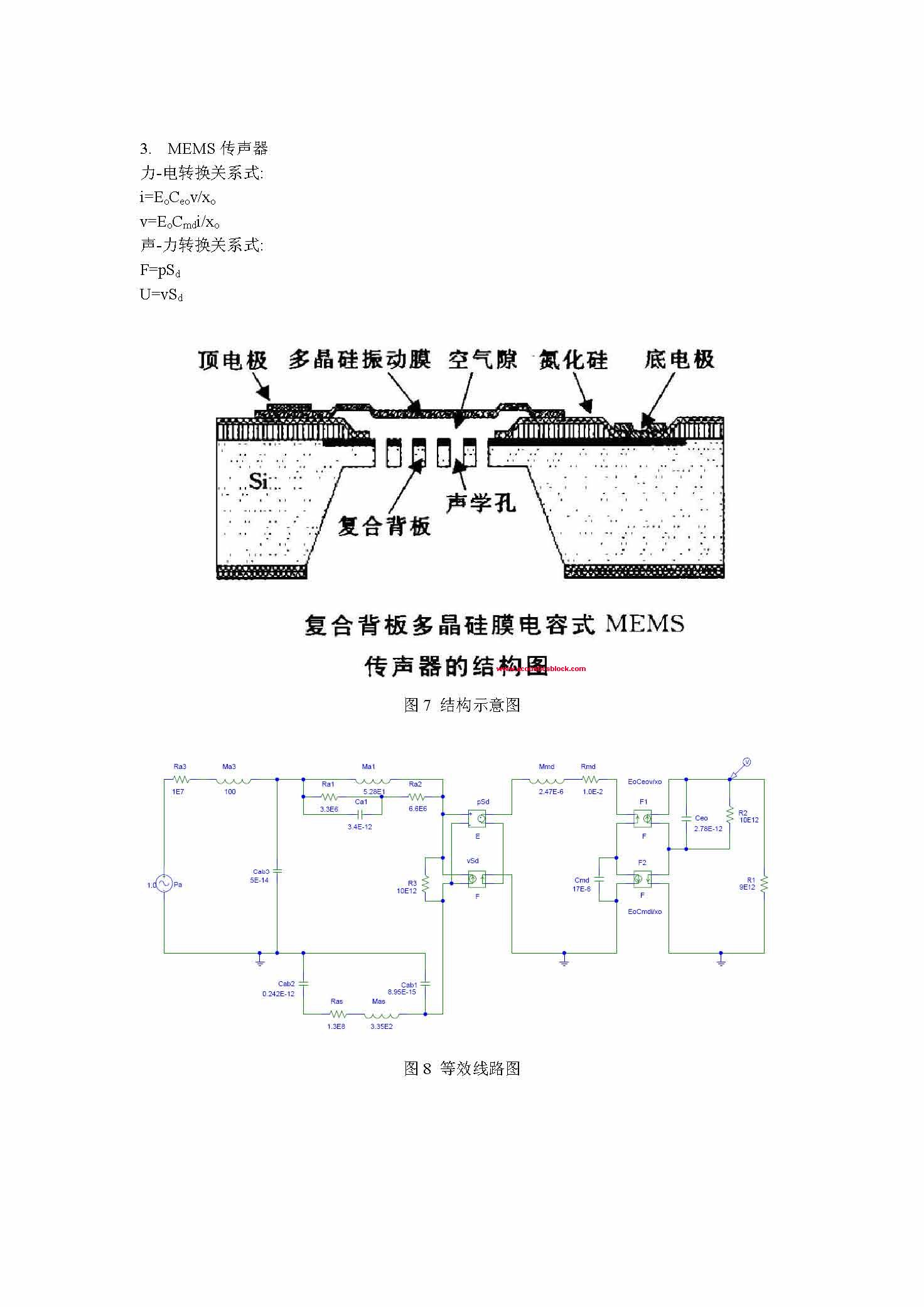

欢迎指正!
帅哥,在线噢!
  发帖心情 Post By:2008-12-8 13:18:36 [只看该作者]

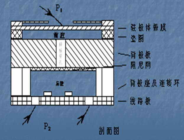

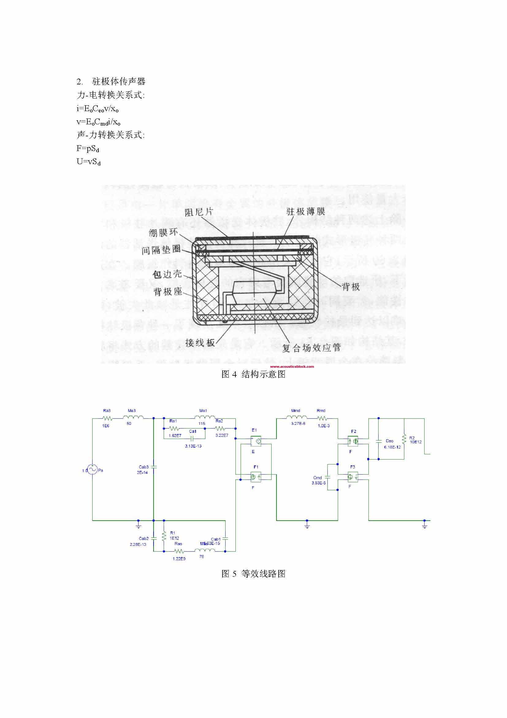

驻极体传声器(ECM)的低频开路灵敏度So:
So=(Eo/Xo)*Sd*Cms
Cms=1/(8πT)
T为膜片张力,Cms为膜片等效顺性
[此贴子已经被作者于2008-12-08 13:21:11编辑过]
  发帖心情 Post By:2009-1-13 11:31:21 [只看该作者]
驻极体传声器(ECM)跟电容式传声器还是有所不同。
一是电量Q基本恒定(自驻极),
一是电压V基本恒定(外极化)。
