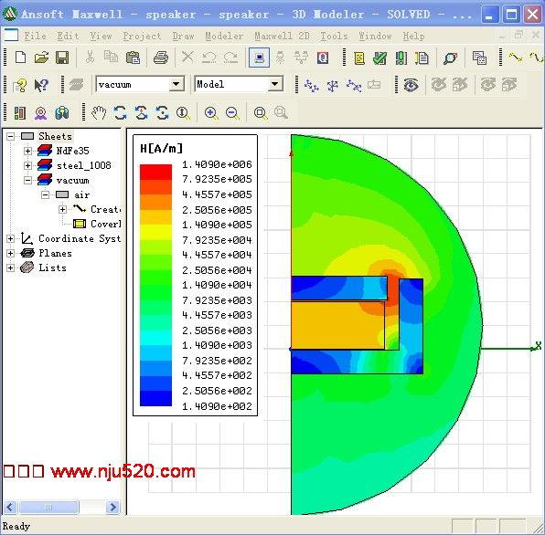

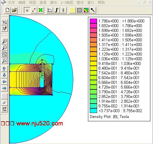

随便作了一下,看看是否有太大的区别.磁路基本是一样的啦.材料库有些差别,但也不会太大.
上面是FEMM的,下面是另一个啦
maxwell类似ANSYS,专业级.诱人啊.呵呵

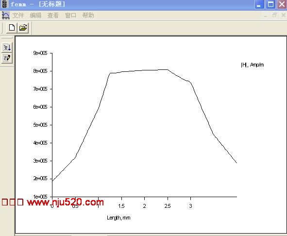

 一直用的是FEMM,个人意见:易上手,直观尤其是磁通量曲线,与实测有差异<比实测小>
  本人一直根据与实测的差异做个种磁芯的对比量,然后再可在设计阶段先评估,还不错

全部用B,对比看看.
或全部用H.

maxwell一样可以出磁通量曲线

maxwell好像不能体现矢量的B值哦
500WAN
等级:职业侠客 帖子:107 积分:2057 威望:0 精华:0 注册:2006-9-6 11:17:04
  发帖心情 Post By:2009-4-26 14:33:35 [只看该作者]
你也发现啦。是有这个问题,但可以作后处理修正的。
