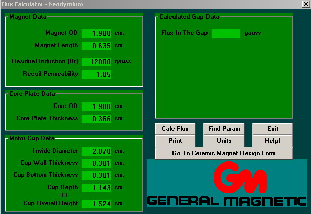

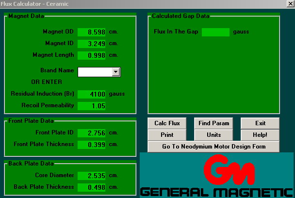

求助磁路设计软件的使用!  发帖心情 Post By:2006-8-9 16:02:38 [只看该作者]
因为是英文版所以不懂得怎么用,请前辈指导!哪怕帮我翻译一下哪些英文的意思也好!谢谢!图片点击可在新窗口打开查看图片点击可在新窗口打开查看图片点击可在新窗口打开查看

  发帖心情 Post By:2006-8-9 16:30:49 [只看该作者]
依次为磁钢的外径,内径厚度,性能,
上夹板的内径,厚度
中柱的柱径,以及下夹片的厚度
怎么还有一个Neodymium
yumenggang
等级:新手上路 帖子:49 积分:977 威望:0 精华:0 注册:2006-7-24 11:34:09
  发帖心情 Post By:2006-8-9 16:34:30 [只看该作者]
大哥们,下面那个软件是不是高音内磁用的

以下是引用yumenggang在2006-08-09 16:30:49的发言:
依次为磁钢的外径,内径厚度,性能,
上夹板的内径,厚度
中柱的柱径,以及下夹片的厚度
怎么还有一个Neodymium
非常感谢!能不能再说说右边白色部分都是写着什么呀!?

  发帖心情 Post By:2006-8-9 17:08:27 [只看该作者]
下面哪个我就更不知道是什么了!?图片点击可在新窗口打开查看图片点击可在新窗口打开查看
在Brand name选限里面它列出了Genox-5和Genox-8H两个选限,说的是什么意思呀!?!?

  发帖心情 Post By:2006-8-13 1:20:59 [只看该作者]
以下是引用spk888在2006-08-09 17:08:27的发言:
Genox-5和Genox-8H两个选限,都不选.
直接在下面BR处输入y25或y30的剩磁点,内磁的也一样

  发帖心情 Post By:2006-8-13 14:08:22 [只看该作者]
以下是引用jma在2006-08-13 01:20:59的发言:
可否告知Y25.Y30和Y35剩磁点还有钕铁硼的N35.N40.N42.N45.N48等的剩磁!谢谢!!
