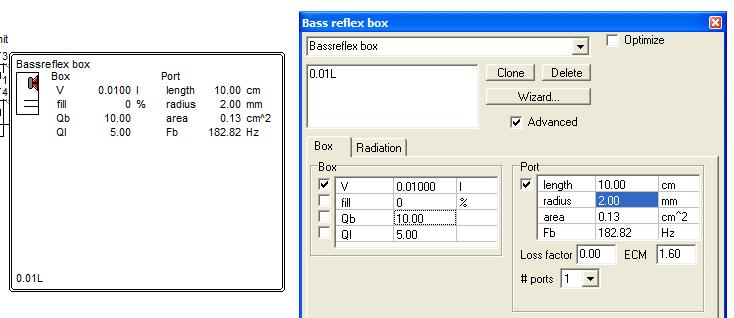

  各位兄弟:我安装了一个LSPCAD 6.32版本,今天在模拟一个电视内用的倒相音箱的频响曲线时发现,音箱容积输入栏最小只能到0.1升,但我的音箱由于电视内部空间限制,只能设计到0.03升,结果一输入LSPCAD里,就自动变成了0.1升,有没有什么办法呢?是要设置精度还是怎么搞呢?望各位有经验的大虾指点一下,盼救,先多谢了

最小可以输入0.00001升
  发帖心情 Post By:2012-8-21 9:07:28 [只看该作者]
只能显示0.0001升

回复:(Acoustics)[upload=jpg,lspcad1.jpg]UploadF...  发帖心情 Post By:2012-8-21 10:06:59 [只看该作者]
兄弟,怎么我的版本里找不到这个对话窗呢?我的6.32版本打开之后我都要进入Tool下拉菜单里的LSPCAD5.25后才进行模拟操作?是不是我下的版本不对啊?你们的是不是这样?

你用的根本不是6.32版本,而是6.32自带的以前的旧5.25版本啊,5.25版本的精度是不足的。

回复:(路人甲)你用的根本不是6.32版本,而是6.32自...  发帖心情 Post By:2012-8-21 10:24:24 [只看该作者]
我靠,原来是我下错了?悲催悲催……

水仙:我下的这个版本就是在你网上传的地址上下的:<ahref="ed2k://|file|LSPCAD%20Pro%206.32%20BUILD%202006-10-17.EMT36.ISO|14546944|A426A007EFEAF9C1D5BF015D8244EBD9|/">LSPCAD Pro 6.32 BUILD 2006-10-17.EMT36.ISO</a>
结果里面就是自带5.25版本的那个6.32版,能不能重新给我发个新6.32版本啊?

你用的是6.32版,我前面的话误导你了。既然是从那个地址下的,肯定是对的。
你用的是6.32里面带的5.25。
你在6.32里面直接模拟不就行了,干嘛跑到里面的5.25去?
