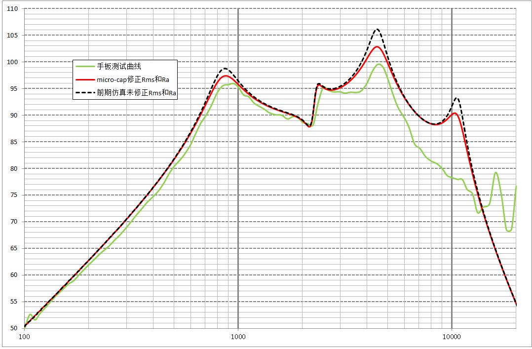

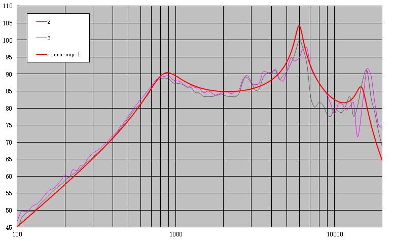

今天下午在群里讨论下,以下是群里讨论的频响曲线之一:
一款侧出音BOX。

正确等效腔体的形状建模,用micro-cap进行前期的模拟仿真,参考性的确很有帮助

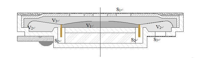

以下是一款耳机单元的结构剖面图:
从上图中可以清晰的看到腔体部分:单元的前腔V3、后腔部分由两部分构成,分别为V1和V2。
另外,前孔、后孔、前后阻尼俱全,磁路部分的窄缝和VC距离U铁底部的容积V。
SPL100

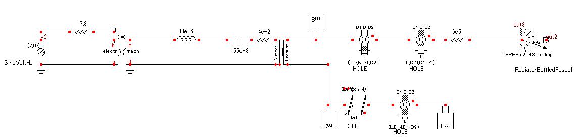

针对上图中的耳机单元结构,初步建立了等效电路图,如下:
  发帖心情 Post By:2014-4-9 11:30:25 [只看该作者]
至此以上耳机单元的等效电路建立完毕。

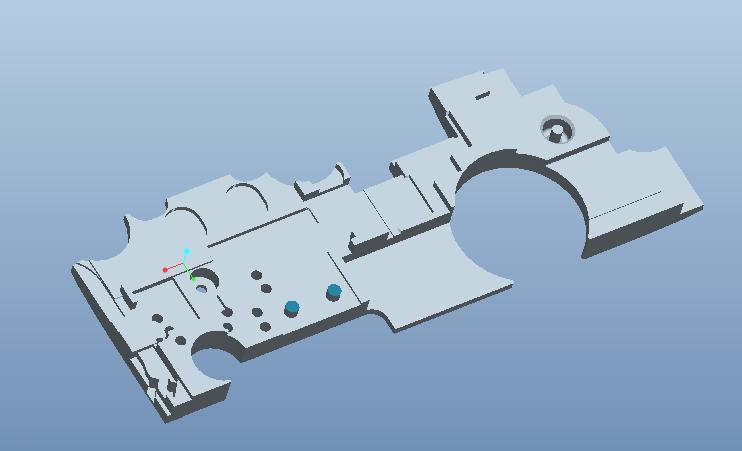

刚好手边有一研发的产品BOX,该产品为侧出音结构产品。
以下是它的后腔体容积块(其中有一窄缝和短管结构):

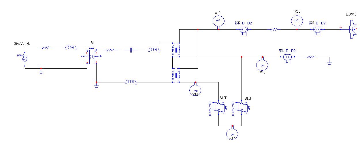

根据上图中的产品,进行初步的简化等效电路建模和相应的“结构元件”数据的测量,电声类比(简化)电路如下:
  发帖心情 Post By:2014-4-10 19:53:21 [只看该作者]
经过仿真与实际手板测试曲线对比,在一定的范围频段内仿真曲线与实际测试曲线吻合较好,高频部分貌似不准(此处不知道DX们有没有遇到相似的问题)。
在频响曲线2.0K~2.5KHz处的谐振吻合程度较高。
