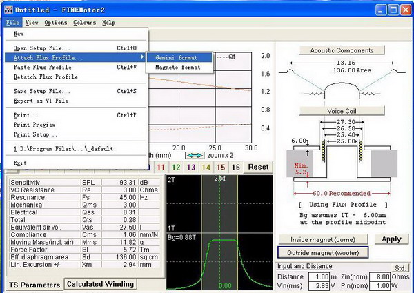

  发帖心情 Post By:2006-9-22 18:45:58 [只看该作者]
据我所知是不能直接从FEMM里面将B值直接导入FM的,GEMINI是可以的。
能否请楼上的兄弟说说如何从FEMM直接导入到FM?

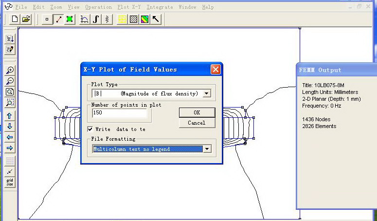

lingyi
  发帖心情 Post By:2006-9-22 19:57:03 [只看该作者]

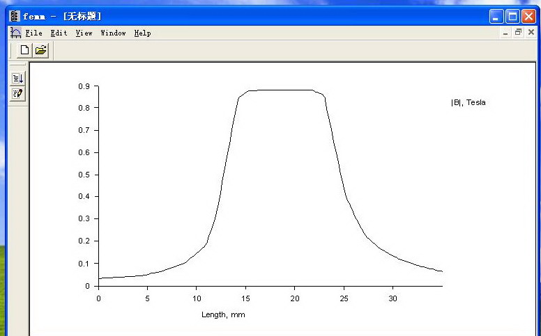

请见下图:
lingyi
  发帖心情 Post By:2006-9-22 19:58:39 [只看该作者]
导入:
lingyi
  发帖心情 Post By:2006-9-22 20:01:10 [只看该作者]
就是这样的,有不清楚的可以再说详细一点,不过今天不能上传图片了。达到上限了。^_^
  发帖心情 Post By:2006-9-22 20:10:13 [只看该作者]
唉,惭愧!确实可以的。因为我之前试了很多次都失败了。所以才问的LINGYI兄弟,
刚刚才找到原因。原来我每次都把 Number of points in plot 修改为300的,难怪不行,刚刚调整为150点,就可以了。谢谢lingyi 兄弟。
大家如果要导入FEMM数据,记得使用默认的150点就可以了。
lingyi
  发帖心情 Post By:2006-9-22 20:21:12 [只看该作者]
 Number of points in plot 修改为300是可以的,主要是文件格式的问题!随便多少点都可以,你可以再试一试。

  发帖心情 Post By:2006-9-22 20:28:53 [只看该作者]
文件格式从FEMM输出是固定的TXT文件,只有一个选择,呵呵。
而FM的导入呢,就只有GEMINI才是TXT文件格式,magneto 是不支持TXT的。
  发帖心情 Post By:2006-9-22 20:31:20 [只看该作者]
KAO,今天丢人丢到家了,刚刚不死心又试了一次,居然很顺利的导入成功。
我就不明白了,原来我为什么一直导入不进去了,还每次通过GEMINI转换。
汗自己一下。
图片点击可在新窗口打开查看图片点击可在新窗口打开查看
