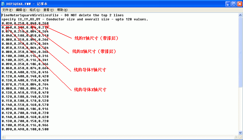

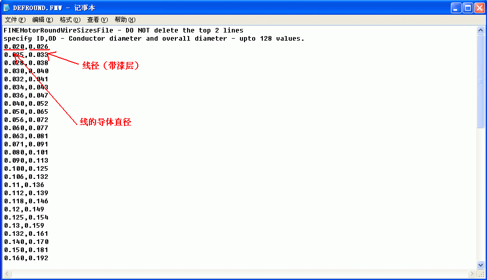

其中DEFROUND.FMW中的数据,前面是线的导体直径,后面是线径(带漆层)。
其中DEFSQUAR.FMW中的数据,前面是线的导体X轴尺寸和Y轴尺寸,后面是线的X轴尺寸和Y轴尺寸(带漆层)。
 园线编辑如下图:
 扁线编辑如下图:

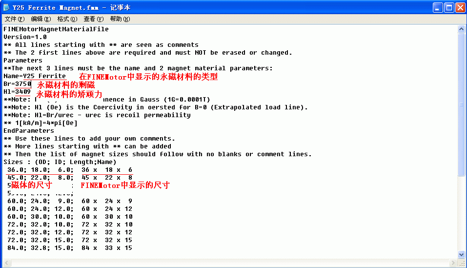

FINEMotor的永磁材料的数据有很多个文件,一种永磁材料是一个文件,一个文件内含很多相同永磁材料不同尺寸的磁体。
和前面的方法一样,用记事本打开FMM文件,需要编辑的地方主要有4处:
Name=XXXX     这是在FINEMotor中显示的永磁材料的类型,为了便于区分,需要编辑成你需要的名称;
Br=XXXX    这是永磁材料的剩磁,需要编辑成你需要的参数;
Hl=XXXX   这是永磁材料的矫顽力,需要编辑成你需要的参数;
最下面是磁体的尺寸,需要编辑成你需要的参数;
依次是磁体的外径、内径、厚度,然后是在FINEMotor中显示的尺寸。
编辑如下图:

请DX们帮忙解说一下HL是怎样得来,我有磁性材料参数,有内矫顽力bHc;内禀矫顽力iHc;可就是没有将HL表示出来,它是不是下面红色部分得出来的,
下面红色部分不能理解,
FINEMotorMagnetMaterialFile
Version=1.0
** All lines starting with ** are seen as comments
** The 2 first lines above are required and must NOT be erased or changed.
Parameters
**The next 3 lines must be the name and 2 magnet material parameters:
Name=Y25 Ferrite
Br=3750
Hl=3409
**Note: Br (G) is the Remanence in Gauss (1G=0.0001T)
**Note: Hl (Oe) is the Coercivity in oersted for B=0 (Extrapolated load line).
**Note: Hl=Br/urec - urec is recoil permeability
** 1[kA/m]=4*pi[Oe]
EndParameters
** Use these lines to add your own comments.
** More lines starting with ** can be added
** Then the list of magnet sizes should follow with no blanks or comment
