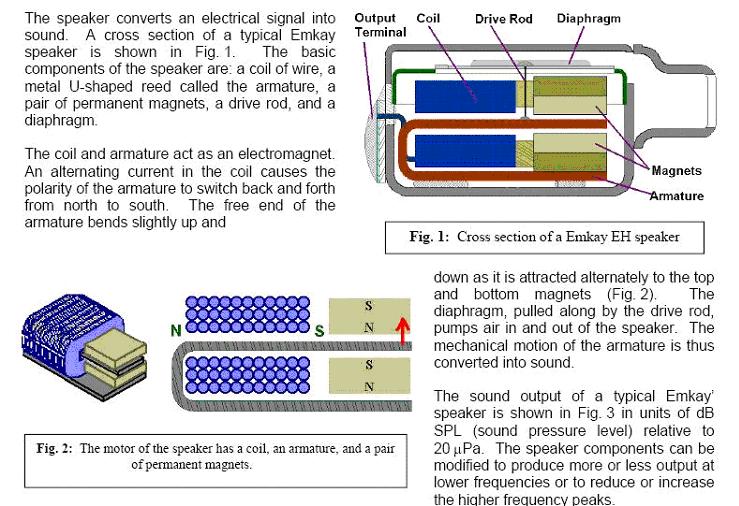

结构图如下:

谢谢.但是我要的是等效电路.

自己画一下,就出来了.
  发帖心情 Post By:2010-7-10 16:31:01 [只看该作者]
等效电路图,形式类似动圈式的,转换系数不同.
