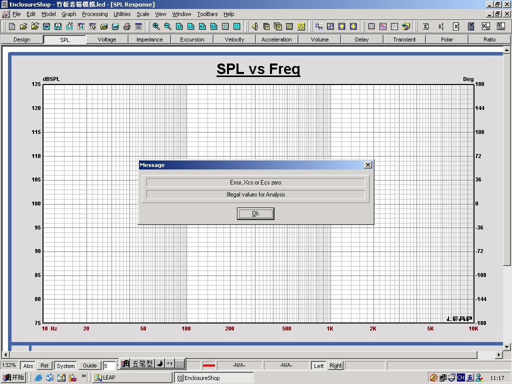

本人初次使用LEAP5.2,在使用EnclosureShop模块模拟时,点分析器(Edit/calculate)出现XCS or ECS错误如上图所示,请各位DX帮助。

你的喇叭参数Ecs,Xcs有问题
Completist
加好友 发短信 完美主义者
  发帖心情 Post By:2007-1-11 16:12:04 [只看该作者]
可能值为0,所以无法计算

谢谢Completist兄指点,可是要怎样把喇叭参数修过来呢,LMS里面能产生这些参数吗?
Completist
加好友 发短信 完美主义者
  发帖心情 Post By:2007-1-12 8:13:04 [只看该作者]
LMS的Utilities --> Transducer Model Derivation
okk
  发帖心情 Post By:2007-1-14 11:32:35 [只看该作者]
可能把MODEL选为TSL,它可能就不理会Xcs之类的参数啦.
