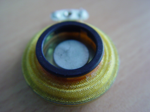

gamin
等级:论坛游民 帖子:18 积分:177 威望:0 精华:0 注册:2006-2-5 15:51:57
  发帖心情 Post By:2006-3-3 10:12:42 [只看该作者]
谢谢楼上的指教
我在这里发几张驱动的PP
