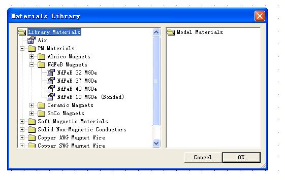

各位DX,有没有用FEMM的高手,能否指导下磁铁材料库的添加方法.或者写份说明书贴上来,共享.偶不胜感激!
  发帖心情 Post By:2007-1-30 11:20:29 [只看该作者]
说老实话没有明白楼主的意思,你是要在原有材质库的基础上再添加补充呢,还是在模拟的时候定义材质?
  发帖心情 Post By:2007-1-30 12:42:33 [只看该作者]

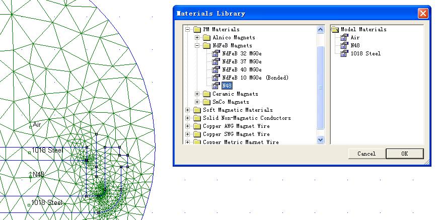

可能是材料牌号太少,想自己添加吧:
  发帖心情 Post By:2007-1-30 12:47:33 [只看该作者]
自行增加了N48
  发帖心情 Post By:2007-1-30 12:53:09 [只看该作者]
以下是引用Acoustics在2007-01-30 12:47:33的发言:
自行增加了N48

  发帖心情 Post By:2007-1-31 8:27:10 [只看该作者]
楼上的DX,是在原有的磁铁材料库上添加,原有太少,局限性大呀!
电声爱好者
  发帖心情 Post By:2007-1-31 13:08:53 [只看该作者]
跟供应商要各牌号的退磁曲线,然后将数据添加进去就可以了。

在材料库那里手工添加,没几个数字的
