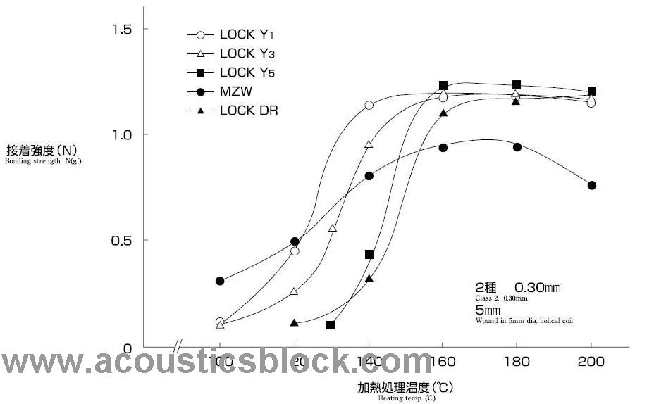

  发帖心情 Post By:2009-2-24 11:18:34 [只看该作者]
不同的厂家的线材是有差别的,从上图大致可以看出烘烤温度在160-180度之间效果较显著.过高的温度,一是浪费能源,二是破坏绝缘层,三是有可能劣化(粘接强度下降)
具体的需要工艺试验决定.
