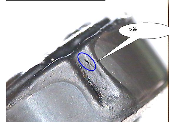

   我现在一款φ8耳机芯,在做-40℃(15分种)→15分种内升到+85℃→+85℃(15分种)为一个循环,一共48个循环后,保护胶在盆架缺口外有胶裂现象,如下图。请教大家什么胶水可以解决此问题呀?

你们温度要求这么严格, 相当专业啊,
可试试东芝的RTV100硅胶, -50℃--+250℃都没问题.
更好的一个选择是SONY的SC950, 适用范围-55℃ to +200℃

谢谢!是客户要求的,用在国外一个品牌手机耳机上的
