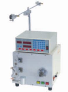

1. 全陶瓷过线结构,防止漆包线磨损
2. 进口精密滚珠丝杆,大幅提升排线品质
3. 独立感应保护结构,防止圈数原点错误
4. 15mm主轴设计,配合使用大型纸管音圈
5. 自由移动出线口位置,更加人性化
    15812810121 QQ852211491
