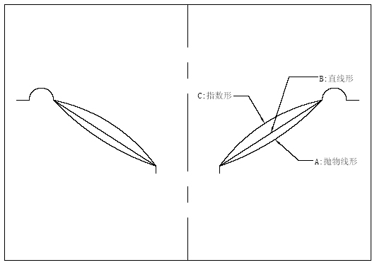

请教DX,胴体的形状一般来说指数形高频要好一点,我想问,怎样才算是指数形呢?
图中C是我用R=70的弧画的,请问这样的胴体可以说是指数形的吗?

  发帖心情 Post By:2006-9-9 15:14:20 [只看该作者]
是的图片点击可在新窗口打开查看图片点击可在新窗口打开查看

呵呵,似乎不对吧
所谓指数,是指截面积的表达形式和X呈指数对应关系:S=A*EXP[g*X],A和g为系数。

初哥,那样的话,我们在外面拿的指数形振膜,真的是按S=A*EXP[g*X] 做的吗?还是和我画的一样,用一个R取代的呢?
S=A*EXP[g*X] ,我们在胴体上又怎么能检测它是不是呢?

  发帖心情 Post By:2006-9-9 16:55:59 [只看该作者]
实际上,大多数都不是真正的

  发帖心情 Post By:2006-9-11 10:16:00 [只看该作者]
我想大多数都是用R代替的

我想可能也是,不知道这种R形的和指数形的比,R形的高频是不是介于直线形和指数形呢?
