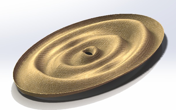

跑道型弹波3D图,我想知道画法,那位提供下。谢谢!

是否如图所示,中心圆孔,外圈跑道型?
上图模型的建立方法:
在两个相交的垂直平面分别建立需要的剖面闭合曲线--->在与上述两平面的垂直面分别建立内圈引导线和外圈引导线--->放样--->两次镜像特征就可以了。上图的模型只是随手画的几个曲线,所以中孔和外沿特征看起来比较怪异。你按正确的图形建立剖面,应可以得到希望的图形。

圆的我会啊,跑道的

上一个2D图或实物图片。

一个截面,加跑道型引导线,用扫掠。
UG的画法
