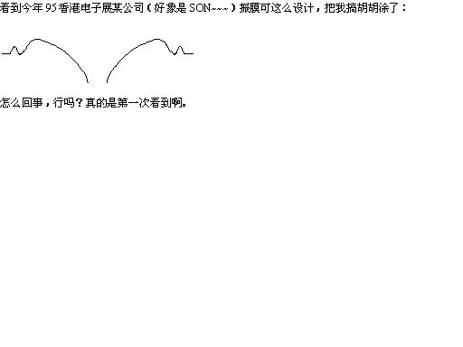

纸盆可这样设计吗  发帖心情 Post By:2005-12-4 15:00:08 [只看该作者]

纸盆可这样设计吗  发帖心情 Post By:2005-12-4 17:24:18 [只看该作者]
一些公司认为设计要有创新理解成求变求怪,也没什么好大惊小怪的.
什么叫今年95香港展?到底是十年前的还是今年的
  发帖心情 Post By:2005-12-4 22:28:26 [只看该作者]
有哪位知道这东东对于中频谷改善是否有多大效果呢?或许有其它的妙处?

  发帖心情 Post By:2006-1-21 11:24:34 [只看该作者]
应该可以,但不知理论根据.
COLIN5
  发帖心情 Post By:2006-1-21 12:01:10 [只看该作者]
我想这样中高频会好些

  发帖心情 Post By:2006-1-25 19:57:28 [只看该作者]
这样的形状经测频响,好象还未到中频就有一个巨大的深谷!火山口!做三分频WF也不太过啊!
出现这样的设计,只能说是一种悲哀!吸引眼球要靠这些奇形怪胎,能行吗,别自欺人了。

  发帖心情 Post By:2006-1-29 0:03:12 [只看该作者]
近日看到一款样品浅口cone body边部基本平的,kevlar cone背复合2mm厚硬质PS FOAM层,测曲线还好。别把老外当傻瓜!

  发帖心情 Post By:2006-1-29 21:36:59 [只看该作者]
B&W早年有款中频喇叭的边就很平.
  发帖心情 Post By:2006-1-29 21:47:55 [只看该作者]
好象鹦鹉螺系列的都用这样的中音,深圳有人曾经做过类似的,中频响应很优异!不知道有没有专利问题!怕怕的。。。。。。。

  发帖心情 Post By:2006-1-29 22:07:13 [只看该作者]
我见过的可是6.5"WOOF,不是MID

6.5"或8"做中音的也不少啊.
  发帖心情 Post By:2006-1-29 22:49:24 [只看该作者]
呵呵,woofer?无边?你相信吗?

  发帖心情 Post By:2006-1-29 23:47:35 [只看该作者]
以下是引用音响初哥在2006-01-29 22:49:24的发言:
呵呵,woofer?无边?你相信吗?
初哥,是你们搞错了我的贴图了吧.我说的不是无edge,而是cone body口部区域是凸的
久违了,这次搬来了很多砖头,别闪啊,呵呵
  发帖心情 Post By:2006-1-30 0:14:26 [只看该作者]
呵呵,我说的是B&W那种,可能有些误会!!
就说回你贴图的那个东东,做低音能合适吗?

  发帖心情 Post By:2006-9-18 19:42:30 [只看该作者]
怪胎,只求花翘,确背离了产品设计的正途,
好像是香港电子展上的,可说是悲哀啊!
中频一塌糊涂,此种设计很容易晃动,致命的缺陷,他们也敢拿出来......
