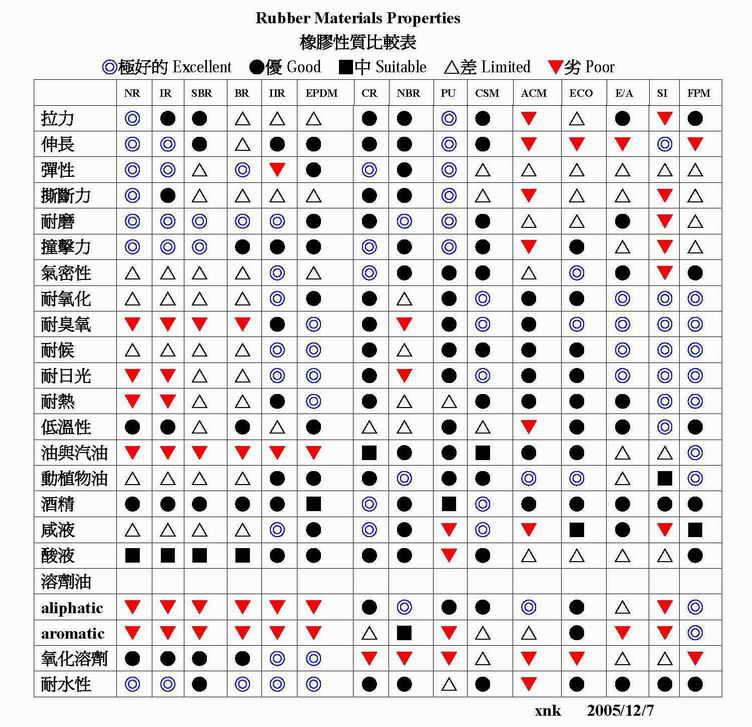

今天又整理了一點資料,貼出來給大家參考!
這么好的東東怎么沒人頂呀?

  发帖心情 Post By:2005-12-7 12:45:49 [只看该作者]
好东西,帮你贴上来:

好贴,顶一下。提个小要求:楼主可否将原档发给在下一份,万分感谢!
xnk
等级:新手上路 帖子:67 积分:2064 威望:0 精华:0 注册:2005-11-20 20:47:10
  发帖心情 Post By:2005-12-7 20:38:09 [只看该作者]
不要了吧,你太贪了吧!
唉!如果你真的要,等明天上班发给你吧!
真拿你没办法!

支持!虽然都是些橡胶垃圾贴, 我试问一下, 拿着些资料怎么去设计折环?

这些资料对国明兄来说可能都是些垃圾,可是对我们大多数人来讲,首先要了解各种橡胶材料的特性,然后再有针对性地选择不同的橡胶材料来满足客户的设计要求。
举个例子吧:假如我们客户要求设计一只扬声器,而这个客户又在欧洲,大家都知道欧洲有些城市气候比较恶劣,有时零下40多度,如果我们不了解这些橡胶的特性时,可能会选择择NBR材质作为橡胶折环材料。当我们查阅国明兄认为是垃圾的这些资料时发现NBR的正常工作温度是-30。C ~120。C ,显然不能满足我们的设计要求,这时我们发现IR,SBR,SI,EPDM可以达到我们的要求,我们就可以从这些里面去选择,再去考虑其他性能和成本来选择最合适的我们的橡胶边材质,这样我们就会少走弯路,缩短开发周期。
不知道我说得有没有道理,请各位DX指正!

XnK,可不可以不要用这么小的字,太难识别了图片点击可在新窗口打开查看
