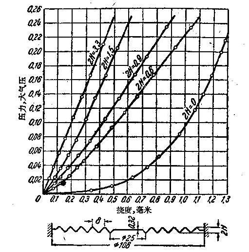

  发帖心情 Post By:2006-2-22 21:05:29 [只看该作者]
波纹形状的影响
波纹深度的影响
[此贴子已经被作者于2006-02-22 21:31:54编辑过]

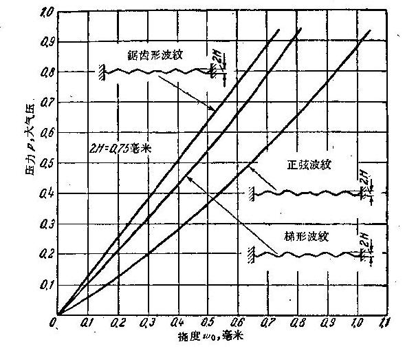

  发帖心情 Post By:2006-2-22 21:15:02 [只看该作者]
波纹边缘的影响
[此贴子已经被作者于2006-02-22 21:30:02编辑过]

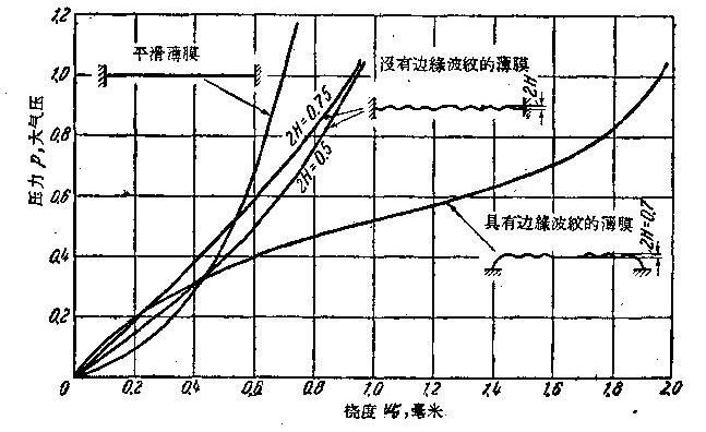

  发帖心情 Post By:2006-3-5 20:24:17 [只看该作者]
没人想说?
久违了,这次搬来了很多砖头,别闪啊,呵呵
liyy
  发帖心情 Post By:2006-3-5 20:33:27 [只看该作者]
db,先把你那个图解释一下!哪来的结果,有参考性吗?

  发帖心情 Post By:2006-3-5 20:57:10 [只看该作者]
中心受力与各参量的关系.这几个图国外专家的研究成果

  发帖心情 Post By:2006-3-6 10:28:41 [只看该作者]
这个研究好好呀,请DB兄详解一下好不好?

D-CHEN
等级:论坛游民 帖子:17 积分:391 威望:0 精华:0 注册:2005-11-11 8:43:38
  发帖心情 Post By:2006-3-6 11:51:37 [只看该作者]
前面的說得對.
主要是考慮振幅和位移下的線性.
當我們用不同重量砝碼壓上彈波,彈波中心有象磁回歸線的位移曲線.
如果我們知道需要的喇叭振動位移,可以設計彈波在軸向拉長距離和它相同.但在外徑一定的情況下,彈波線性位移的最大值是位移曲線平直點.
波文形狀和環數不同,只影響彈波位移兩面的線性最大值,同時也和彈波成形膠一起決定彈波中心在不同重量下的位移.
LHC8010
等级:新手上路 帖子:82 积分:624 威望:0 精华:0 注册:2006-3-28 21:12:53
  发帖心情 Post By:2006-4-9 14:21:55 [只看该作者]
锯齿形的在纵向上的表现比正弦形好啊,但是横向的失真就比正弦的强啊.还有就是,请问DB什么是梯形波纹?
