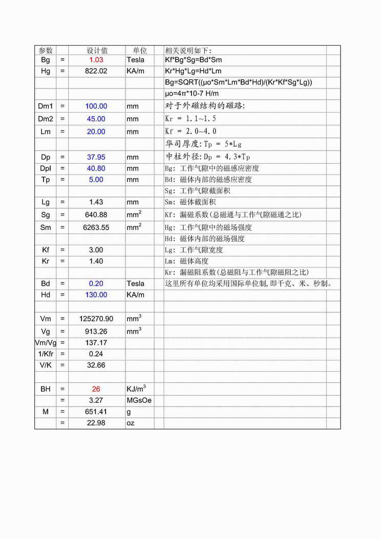

  发帖心情 Post By:2005-12-13 13:14:21 [只看该作者]
我来验证一下:
用的EXCEL表格,Y25磁体,见下图

感谢"水仙"的事例,用EXCEL表格几分种就算出来了,还需要国明此等高手算一天?
这个资料编写于1990年,谁抄的谁的资料你知道吗?

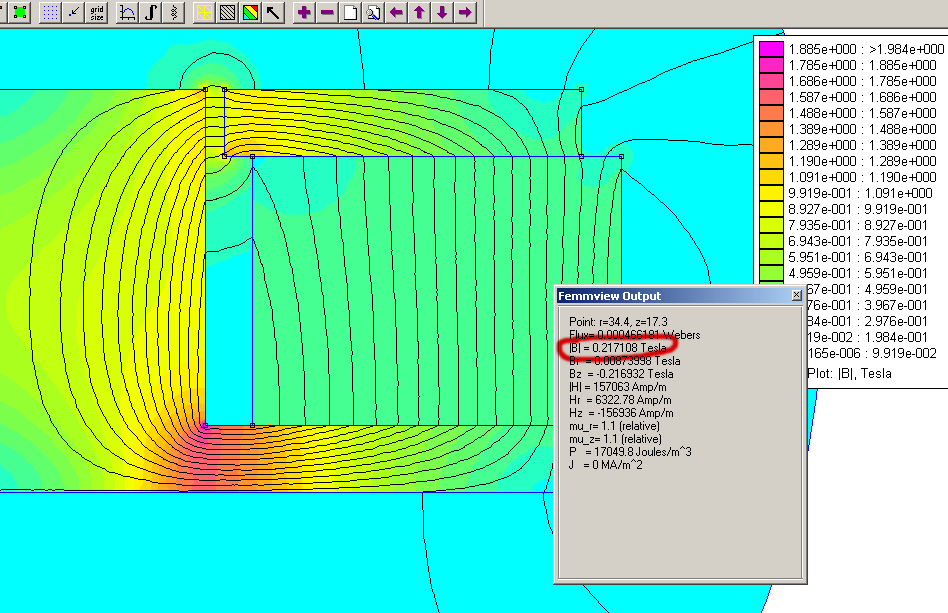

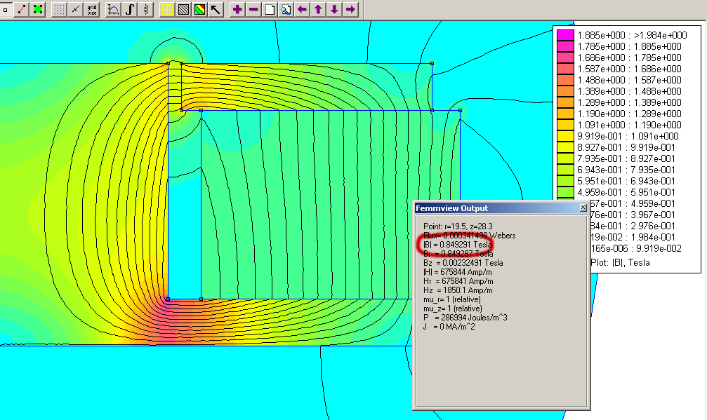

我把水仙上面的那个"例子"用有限元磁路分析了一下, 磁体数据是按水仙提供的输入的, 得出的结果如下.
这个磁路能达到的磁束密度有多少? 不过区区8500高斯罢了, 哪里到得了设计要求1.03T了?
第二张图是磁路工作时磁体内部磁束, 约有2100高斯左右, 比水仙设定的2000高斯还高一点呢,(如果磁体内部磁束
只有2000高斯那么结果只会更低)
"电声爱好者"大人,你的这些公式用手算算, 小磁体情况下粗估还行, 算复杂点的大磁路就难说了,
误差20-50%都是可能的. 因为你没给出Kf的偏差计算, Kf取值在2-20都是可能的
不管是什么前辈提出来的也好, 90年就写出来的也好, 只要它与实用不符我就当它是垃圾! 再说一遍, 确是垃圾贴!

以下是引用国明在2005-12-13 15:16:29的发言:
只有2000高斯那么结果只会更低)
哈哈,国明道长,原来您是在用FEMM啊,PFPF....
有几个问题要请教您一下....
第一张图,也就是0.8...T的那个,您的取值点是在哪儿?据我所知,就算您是在磁隙内部取值,靠近导磁柱那边B的数值相对比靠近华司板的空间的稍微高的。另外,您的红圈是不是圈错地方了?偶认为取B r那个数值才准确一点。当然,如果您认为您的磁隙的磁场是完全均匀兼垂直于音圈绕线方向的话
另外,您的磁路装配的工艺的确高超,居然磁钢和T铁板、华司的贴合是如此的紧密,连一点点的缝隙都看不出来。起码在您的效果图里面偶看不到有间隙.....不晓得道长平时是如何对待这个装配间隙的?0.0001?还是0.05mm?
再多嘴一下,最好提示一下磁钢的等级、板材的材质,这样才好比较
盼复,谢谢!
野兔帮-南声第一个帮派
立志吃尽南声免费野菜
  发帖心情 Post By:2005-12-13 16:24:20 [只看该作者]
测量点我取中间的,你说两边高难道你的音圈是贴着T铁芯蹭的?
没缝是理想设计,有了胶水层B值降落得更大.磁钢的参数按例子里设定的.
FEMM只是个垃圾磁路软件,随便用一下而已,但肯定是比公式算要准一点的.

  发帖心情 Post By:2005-12-13 16:49:52 [只看该作者]
你要是不相信自己用Y25,100x45x20的磁钢糊个磁路测一下不就知道到底有没有1T了吗,
我只是质疑水仙的磁路计算,不是在这里讨论FEMM的用法,FEMM的用法帮助文件里说得很明白.
