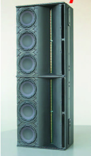

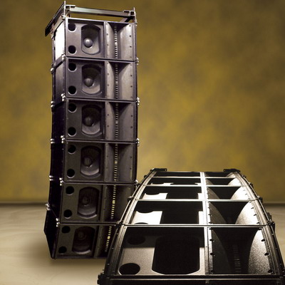

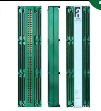

有一家叫Alcons Audio 的专门生产承受功率BT大的长带式:
我又来也
等级:新手上路 帖子:8 积分:142 威望:0 精华:0 注册:2009-12-9 13:19:49
  发帖心情 Post By:2010-1-5 15:52:37 [只看该作者]
有一家叫Alcons Audio的专门生产承受功率BT大的PA长带式:
