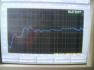

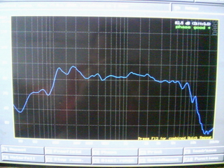

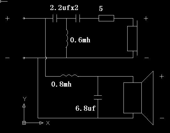

我的4寸二分频书架箱曲线图,大家指点一下.

听起来,声音怎样?什么喇叭?

两条各是什么环境?偏轴正轴?这些条件不说清楚,大伙都看不懂啊。
