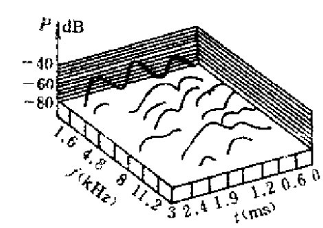

DAAS
加好友 发短信 野兔帮--组织部长
  发帖心情 Post By:2010-9-19 16:08:13 [只看该作者]
别的就不多说,看图。
看不明白就翻书...
野兔帮-南声第一个帮派
立志吃尽南声免费野菜
xiushuicunren
加好友 发短信 修水 村人
  发帖心情 Post By:2010-9-19 16:58:23 [只看该作者]
DAAS兄终于露一手了。
可惜的手工绘制的瀑布图,说服力会差一点点吧?
什么时候来一个具体的音箱的面板、侧板的瀑布图就完美了。
此外,好像这个图也只是反映了音箱的什么板的总体的振动情况的。而且是把整块板振动的结果用声压和频率、时间来表达而已。
在低频端,就是在消声室里用一般的MIC来捡拾声频信号,可能也是有一点难的吧?而用振动传感器,就不一样了,你可以得到振动的实实在在的数据了。当然是一个点的,是一个你想要知道的点的。
除非是用上激光扫描设备,板上的所有点的振动情况(如振幅),还是不知道的。
还好,根据板块的振动模式,我们可以知道最大的振幅会发生在板的什么地方。
XJ兄所说的振动状态,可能是王以真《实用扬声器技术手册》,p.245所说的音箱的振动形式。是不是指这些?
