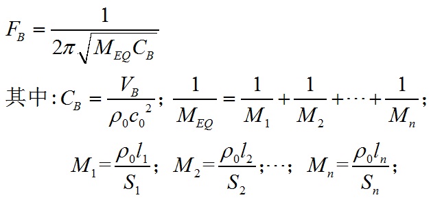

  发帖心情 Post By:2010-11-18 3:42:45 [只看该作者]
理论上再多管子,也可以等效为一个管子;
