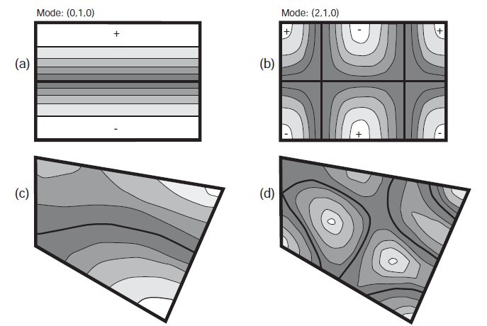

其实,简单扼要说,有两个问题:
1.面板形状影响
2.箱体尺寸影响
没有最佳方案, 只有相关文献资料说明需要注意这两个问题.
