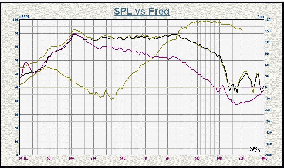

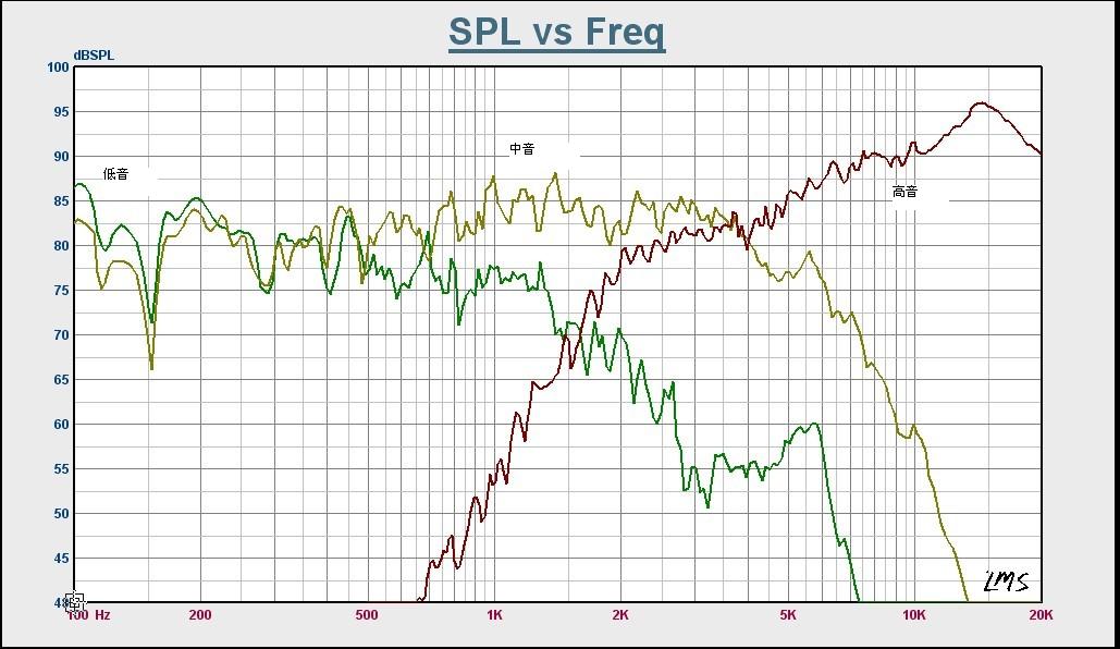

原始的三分频音箱 中音是采用的带通滤波器
2.5分频 中音采用的低通滤波器,只去掉一部分高频,中音与低音喇叭同时工作在低频阶段,以增强低音效果
附简单示意图

这曲线,分开真难看...
合起来不知道是咋样?

这只是拉出来三条曲线做示意用的

窗口显示的都是5dB一格的,我公司都是用10dB一格调试分频器的,送给客户的还经过了平滑。

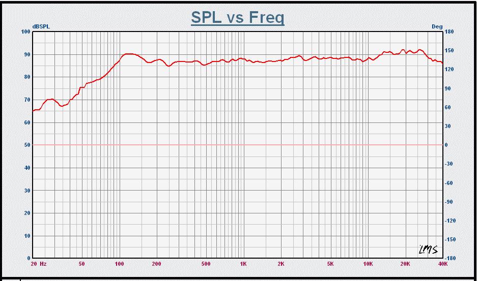

  发帖心情 Post By:2010-11-28 13:28:56 [只看该作者]
C为合成后的

这个是2.5路的设计,两个同样的低音+1个高音
黄色线一条为高音没经分频器,一条为两低音经分频器后合成的,红色为音箱曲线
