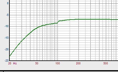

一款10"有源专业箱电子分频曲线,10"单元F0:50Hz,用做便携式电瓶拖车,户外用
目前-3dB分频点在55Hz,是否需要调整,请大家指教

便携式电瓶拖车(就是音箱里面装有电瓶,弃好电后能在户外用几个小时的那种),户外用,要不要考虑电池的耐久性,分频太低的话是不是又会影响电池的使用时间?

以下是引用jealer在2010-11-27 12:24:17的发言:
你这个是分频器的曲线,不是扬声器分频后的曲线,请把扬声器分频后的曲线放上来看看

  发帖心情 Post By:2010-12-23 17:01:04 [只看该作者]
以下是引用jealer在2010-11-27 12:51:20的发言:
[此贴子已经被作者于2010-11-27 12:52:32编辑过]
出于省电考虑的话,这样也就可以了。出于室外听音考虑,建议把分频点上移到80hz处,用高Q的HPF做低切,获得高斜率低切的同时还能适度提升低频段声音的力度和厚度,而且对扬声器单元的口径、功率、振幅等要求都可以降低。
