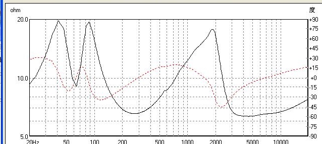

已知条件很少……倒相箱、两分频……还有一张不知什么软件测试的阻抗图,请DX和版主们帮忙看看……谢谢!

从图上看,箱体泄漏相当大,分频器是否加了阻抗补偿,且阻抗补偿加得不合理.

  发帖心情 Post By:2010-11-29 20:58:46 [只看该作者]
是密封不好吗?分频器低音没加阻抗补偿,高音加了阻抗衰减。

基本上看不出很多有用的信息吧。例如知道是倒相箱,两分频。下限大概在60Hz附近,分频点2k附近。
箱体泄漏不算很多,有吸音棉。
对了,测量软件估计为LSPCAD附送的JUSTMLS.

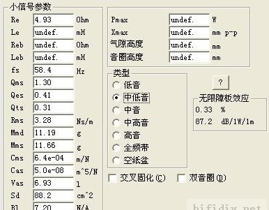

谢谢楼上……又找到点资料,请帮忙看看。

仅有参数,和阻抗曲线,还能说些什么好?
我抓了头,才大概想了些:
大概是5寸的喇叭吧,灵敏度居中,但Qms似乎太小了,用国明的说法是基本没有办法放好低音了。
估计是纸盆,铝的音圈骨架。

专门问了这个音箱的制作者,是五寸单元……今天电话问了厂家,厂家说是PP盆、KT音圈骨架,灵敏度90DB。但是就是不给参数图片点击可在新窗口打开查看

已经证实该单元确实是PP盆、KT音圈、钕铁硼双磁路。请问各位DX这些条件是否可达到90DB的灵敏度?

小声说句,你贴图LSPCAD中已显示SPL:87.2dB/1W/1m.

以下是引用ZY在2010-12-06 19:54:40的发言:
这个应该不是准确值吧?

TSP中的SPL与声压频响曲线的平均值基本一致。
只要你LSPCAD中的参数是引用的实测值,那就说明此喇叭平均声压级(SPL)没有达到90dB/1W/1M。

  发帖心情 Post By:2010-12-7 19:59:21 [只看该作者]
如果是这样那么装箱后灵敏度会不会进一步降低?比如降到86DB?
