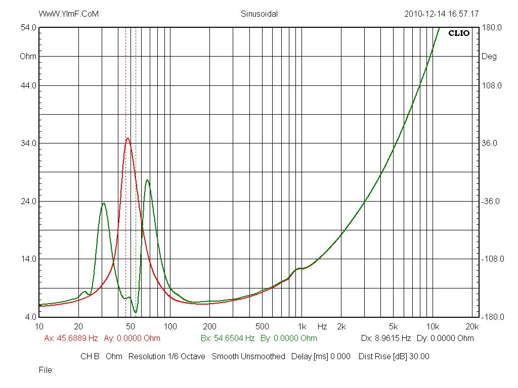

此主题相关图片如下:vented box imp.jpg
如上图所示:红线为6.5寸单体IMP(SPK DCR=5.6Ω),绿线为装入倒相箱后(未加吸棉,接0.2Ω线材)的IMP。
疑问:1、此倒相箱的fB是45.7Hz还是54.7Hz?
           2、两峰中最低阻抗值Rm<Re,为何?

楼主可以计算FB的频率,FB^2=FL×FH;或者看电相位曲线,看阻抗曲线的异常,估计电相位曲线也产生了波动。
对于楼主的第二点,应该是产生了异常后才出现这样的情况。
不过阻抗曲线好似奇怪,像是哪里有了共振。

用公式:FB^2=FL×FH 求出FB约在45.9Hz

这样的曲线是有的怪:
    只是看过因为箱体的泄漏造成一个阻抗差的现象,但是和这个结果相反了的。
为什么会这样?也许找到这个原因,其它的问题也就可能解决了吧?

是啊,常见情况是谷值阻抗>额定阻抗(Zn),但现在出现的情况竟是谷值阻抗比直流电阻(Re)还要小!
这种少见的现象不知从理论上说不说得通?
又或者是测试问题、仪器问题?

以曲线不良的进行对“谷值阻抗>额定阻抗(Zn),但现在出现的情况竟是谷值阻抗比直流电阻(Re)还要小”不具有可比性。

一直不急于上传喇叭单体及箱体的详细参数,是考虑到这对定性分析“谷值阻抗比直流电阻(Re)还要小的理论可能性”没有多大的帮助。

没的说了,结构和测试的问题二者自选~
