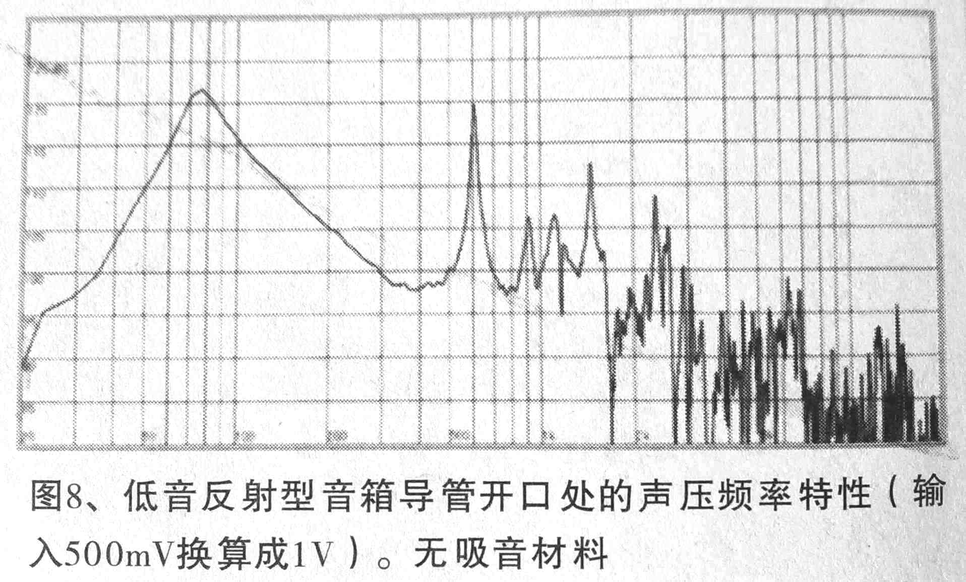

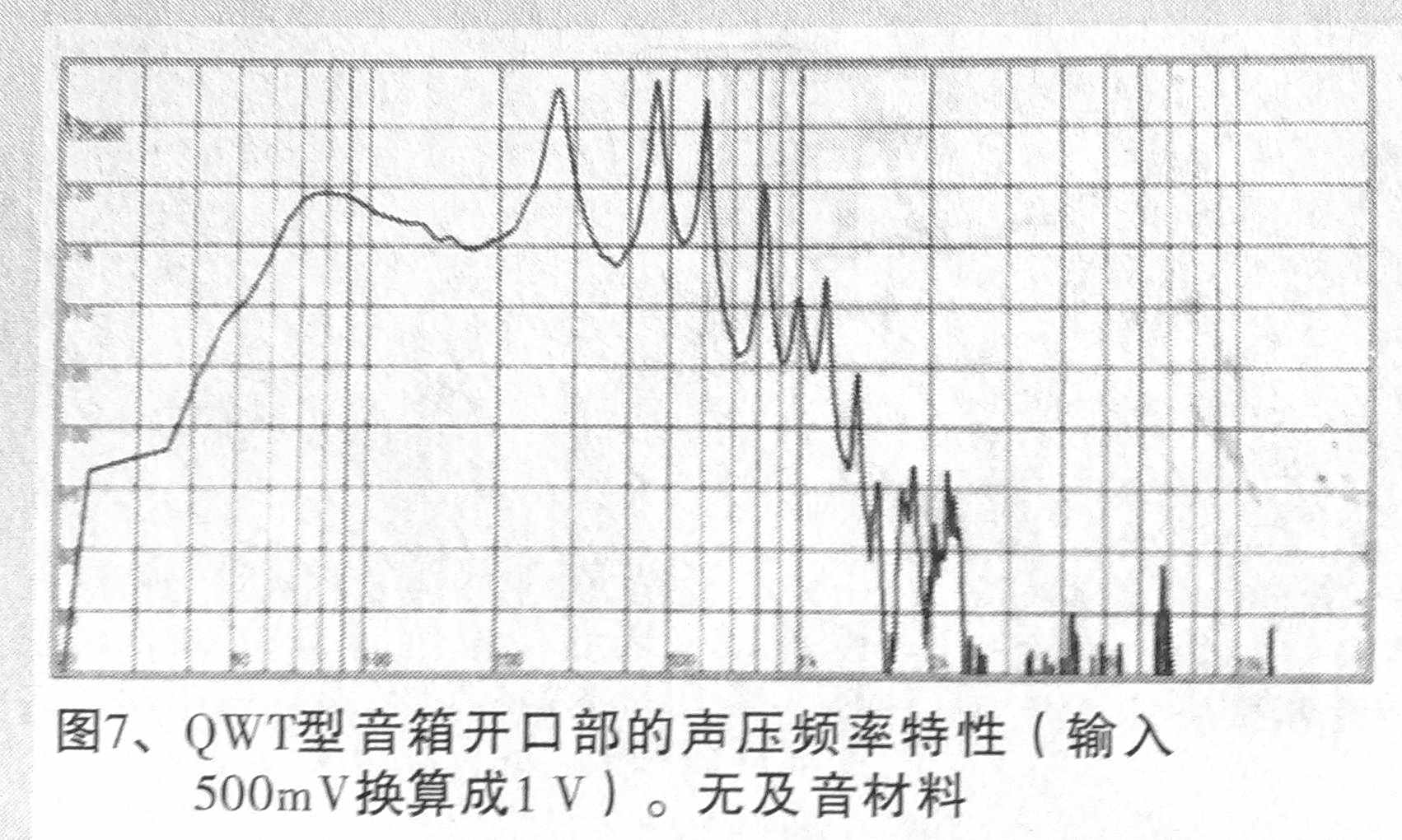

徐岩在他的长篇连载“小型音箱的设计与制作”的第34期(《实用影音技术》2011年11期),对传输线音箱一段时间以来的各种各样的制作做了一个很好的对比:即采用同样的扬声器单元和同样的音箱体积,设计了一个传统的倒相箱和一个传输线音箱,并进行了吸声材料的选择和安放等等试验,并给出了相应的测试结果。
作者先给出了两种音箱在各自的开口处的近场测试得到的声压频率曲线:(见附件)
从这两个开口处的声压频率曲线可以看到:
倒相箱的低音谐振频率只有一个,而传输线音箱则除了基本谐振频率外还有几个奇数倍的谐振频率(驻波不计),而且峰也更高。
我们在设计的时候,并不希望这些高次的谐波从开口出来。因为所有这些外泄的高次谐波,会对音箱的音质起很大的不良影响。
此外倒相箱的一些峰是驻波引起的,峰也较低而且远离较低的频段,采用适当的吸声材料就可以达到较好的吸收的,这是简单的事情。
而传输线音箱的一些峰则会在较低的频段(如250Hz附近),这要处理起来就不是一件简单的事情的了,因为多数吸声材料在这个较低的频段的吸声系数都不大。
所以,很多做传输线音箱的公司会把他们的这些吸声材料的应用技术作为一件“技巧”来说事的。一些DIY者,由于测试手段等方面的原因,也往往在这个问题上吃尽苦头,却很难会苦尽甘来。

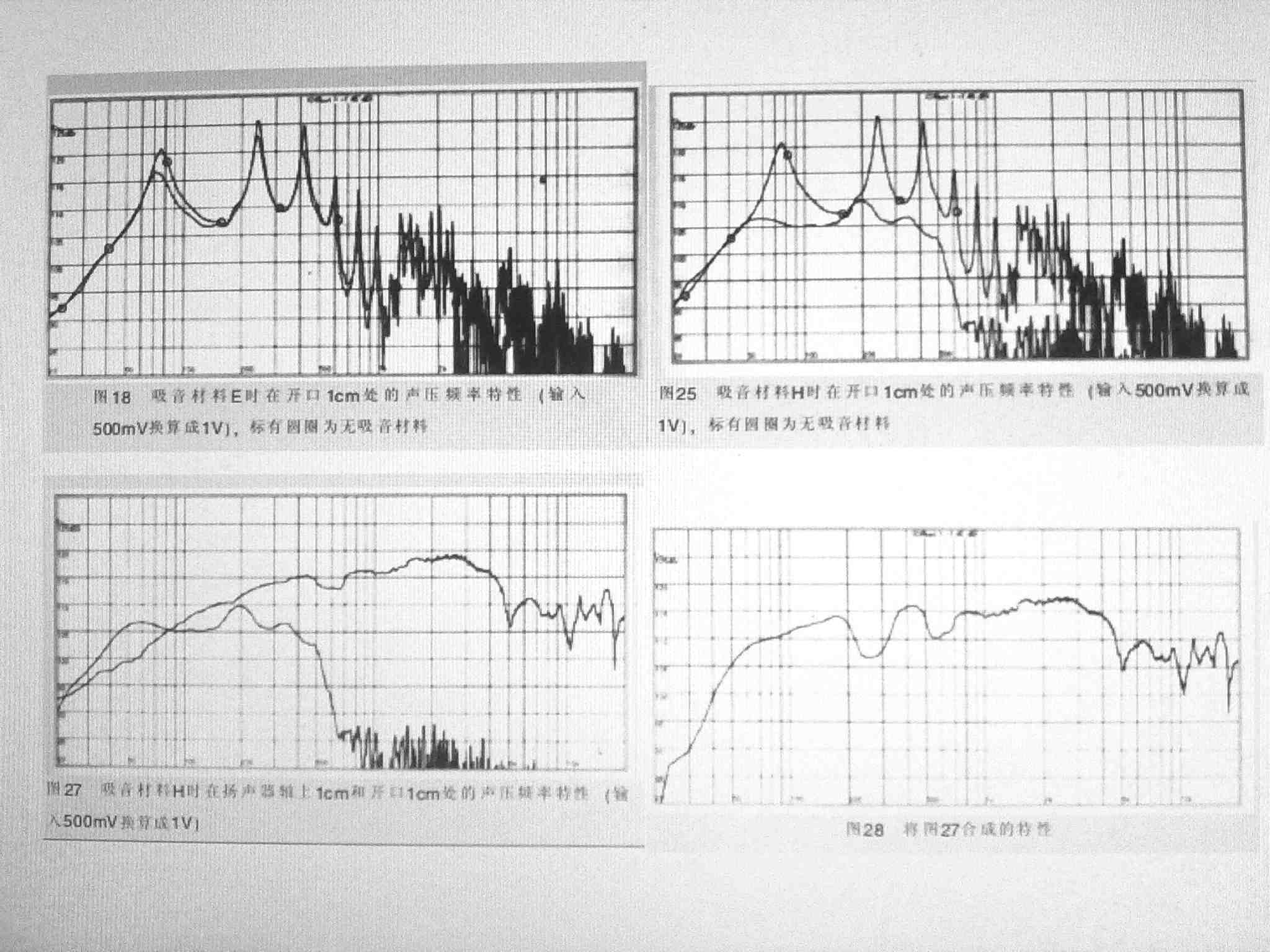

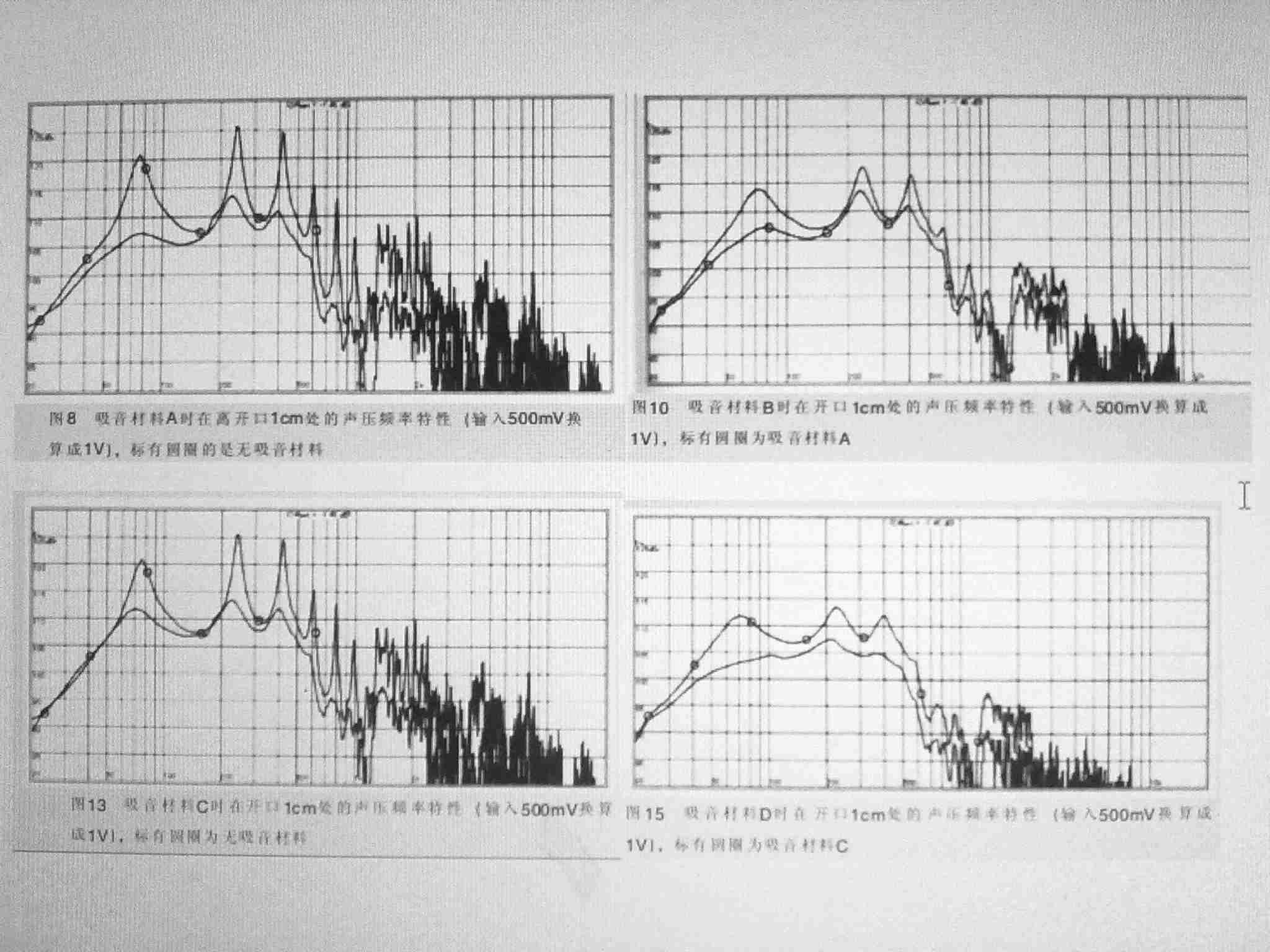

传输线型音箱较难调整的一个例子
“小型音箱的设计与制作”一文,对一个恒定断面的传输线音箱进行了系统的测试对比,希望寻找到一个较好的吸声材料在用量和安置位置的结果。
    下面是系列的测试结果,吸声材料的量和放置的位置有很多方式,下面的典型的几个:
xiushuicunren
加好友 发短信 修水 村人
  发帖心情 Post By:2012-1-16 10:22:54 [只看该作者]
上面的结果里,作者认为最好的是吸声材料H的方式。
但是,从上面的测试结果也可以看到:
1、  所有的吸声材料的结果都是一种折中。当要较多的去除较高频段的有害声波的时候,也会降低谐振部分的有用声波的声压。
2、  就是最好的吸声材料H方式,这个降低也是很大的:在60~120Hz频段,降低是明显的,甚至在最大的降低可以达到-12dB这样的程度。
     从这也可以知道吸声材料的使用要比其他的音箱更难一些。
在没有计算机测试系统的时代,这样的工作量是很大的,而且也有很大的盲目性和偶然性的。虽然现在有现代的计算机测试系统是方便了很多,但也还是较难做调整的,特别是要得到很好的效果的话。
是不是这样呢?

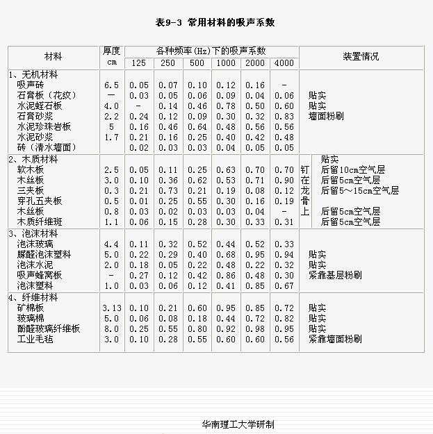

一个材料的吸声系数表:
从这个表里,是不是可以看到什么规律?
