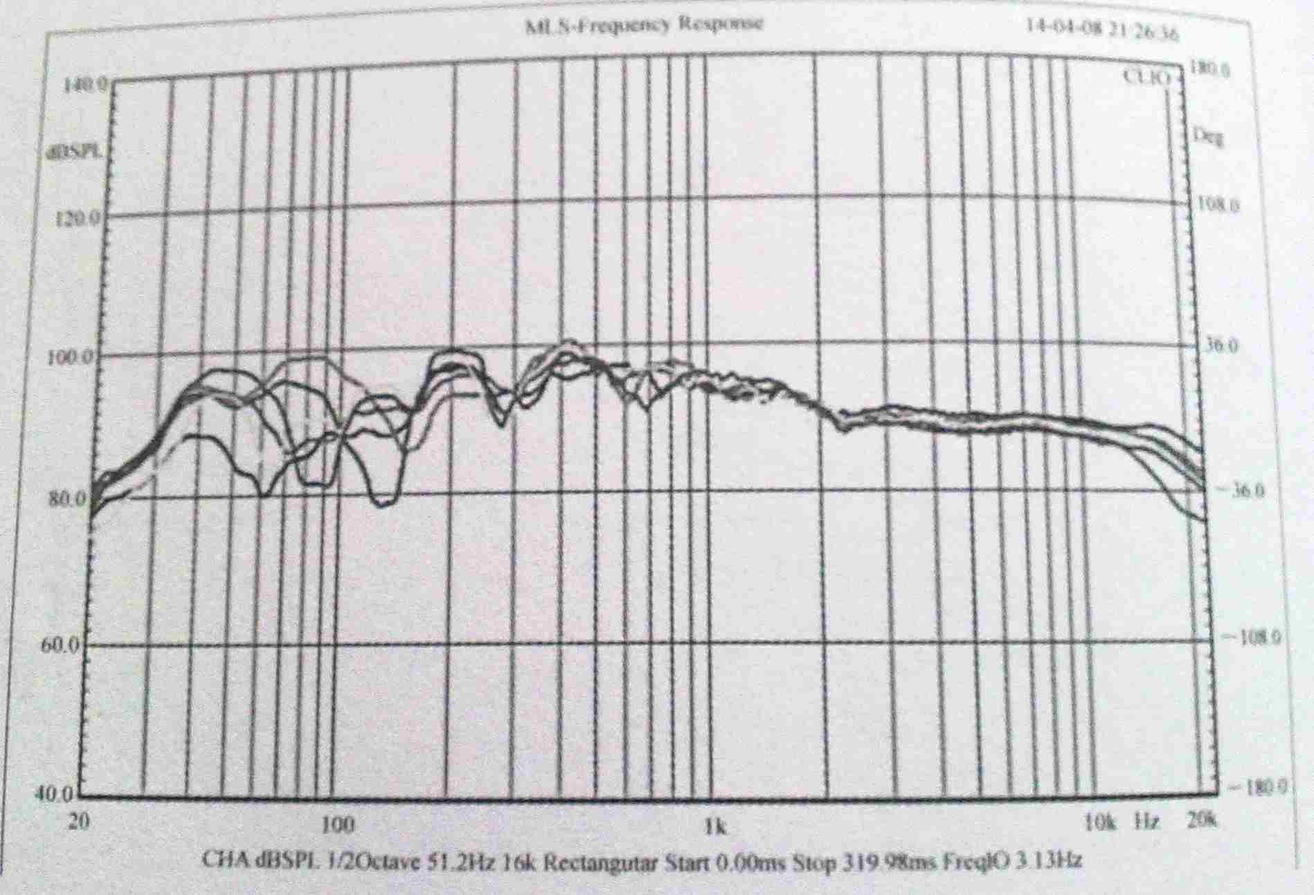

我们都很重视音箱的频响曲线,对此是斤斤计较的了。
但是,音箱的摆位对频响曲线的影响之大,可能并没有引起太多的注意。
虽然发烧友们会在这方面做足文章,不过一般也只是在不断的调试,凭耳朵来说事的。
但一般的人就是马马虎虎的把音箱摆在那里的。
到底这个摆位影响有多大?
下面是一个“权威”部门对不同的摆位的一个测试结果:

从图中可以看到,对低频部分的影响之大是超乎一般人所想象的了。

摆的位置不一样,测试出来的结果肯定是不一样的,,你们测试箱子时,信号接收器是对准哪里呢?就拿普通一高音,一低音的箱子来说。坐等
xiushuicunren
加好友 发短信 修水 村人
  发帖心情 Post By:2012-2-4 14:24:13 [只看该作者]
回楼上的:
这是《高保真音响》杂志里的一篇产品评测报告,按照惯例都是“Stereophile"的编辑在他们的听音室里测试的。
使用的是MLSSA系统,但传声器是怎样设置的就不知道了。
可能是在人的听音位置?
谢谢关注!

哦,以前我去过几家音响公司,看他们生产线测试时,信号接收器对准音响的位置都不一样,有的对着高音,有的对在着高音跟低音的中间,(是在普通的听音房里看到的)那些高级的听音房就没去看过。

在实际的听音环境里,还是和测试标准的频响曲线一样的那样测试吗?
是不是应该把传声器放在人坐的位置和耳朵的高度呢?
请指点。

从频响曲线来看中高音变化不大,低频变化最大 箱体方向变动而测试距离不变 那也有可能是测试环境影响

摆位,也就是要取得一个最好的位——————即最小受影响的位置。
原来的频响曲线一般都是很好的嘛(至少正规的产品是这样),但可能被不良的摆位变得面目全非了的。
原来低频很好的,也可能变得一塌糊涂的了。
是不是?

我的理解,摆位一般是要根据音箱的f0而定,若能摆在f0的 1/4波长的奇数倍距离上,反射回来的低音能与音箱发出的原始低音声波叠加加强;若是摆在半波长的奇数倍位置上,f0处的低音会被叠加削弱。
补充:若是摆在其它距离的位置上,那就会影响该距离1/4和1/2波长上以及相应倍频波长上的频响。但频段越高,影响音箱频响的物件就会越多,不再单单考虑墙的影响了。
因此要想听到一个很好的低音,与墙的距离要计算好。由此若想听到30~40Hz的低音,需要准备多大一个听音室,可以估算一下了~~
若是房间不够大,又想听超低音。那就把音箱镶在墙里,镶在角落里,这样全频带声声压级都会上升。
