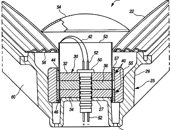

  发帖心情 Post By:2012-3-16 14:37:25 [只看该作者]
在线圈上串联一个对称线圈,绕向相反,而且对称线圈工作在对称的磁场中,这样理论上两个线圈上产生的反电动势正好互相抵消。这样不就可以了吗?我记得有个品牌的产品就是这么干的,好多年了。
上个图说明问题。
[此贴子已经被作者于2012-03-16 16:13:18编辑过]

  发帖心情 Post By:2012-3-31 10:06:49 [只看该作者]
谢谢,我认为也是抵消了感生电动势。问题是,这种设计有什么好处呢?有下面这些优势吗?
1.频阻曲线平滑一致;
2.频响曲线平滑宽阔(在全频带扬声器上特别有优势);
3.瞬态响应好,解析力高,可以充分还原音乐细节;
4.减少电感发热效应;
5.电阻负载特性;
6.提高单元的转换效率。
