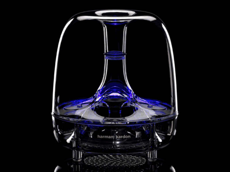

异形倒相管  发帖心情 Post By:2012-5-10 21:56:04 [只看该作者]
看到对台式音响配套箱子,倒相管出口塞了这么个锥体。这种结构的模型和声学特性是怎样的呢?

  发帖心情 Post By:2012-5-12 15:19:48 [只看该作者]
如果把倒相管当作一个声源的话,那么:倒相管还是一个普通的倒相管,没有什么异形。
倒相管前面的结构,是不是有把声波的扩散程度做的更好的作用?
中高频的这样结构见过。低频的效果好吗?
请高人指点了。

  发帖心情 Post By:2012-5-12 22:53:43 [只看该作者]
台式组合机的音箱, 不能说低频效果好到哪里。关键在于,那对箱子如果把这玩意摘掉会怎样变化。我不关心听感,我关心模型和响应。这东西不知道为什么总让我联想到花瓶口倒向管,但细看,又截然不同。

1998年左右国内开始有厂商这样做,其实是POLKAUDIO早就申请了专利的。
个人认为有好也有坏。相对来说,在视觉上的效果确实还可以。

  发帖心情 Post By:2012-6-13 16:52:12 [只看该作者]
应该比超直出直入的那种少了风噪。

子卿
加好友 发短信 魅生妖颜
  发帖心情 Post By:2012-6-13 17:22:01 [只看该作者]
以下是引用卜凡在2012-06-13 16:52:12的发言:
应该比超直出直入的那种少了风噪。
求原因~~
子卿
加好友 发短信 魅生妖颜
  发帖心情 Post By:2012-6-13 22:42:52 [只看该作者]
以下是引用Liangheo在2012-06-13 22:39:11的发言:
这个好像是给苹果配的吧?那个低频真烂,轰啊轰的。
如果伸手指到倒相管中摸一摸,会发现原因~~
xiushuicunren
加好友 发短信 修水 村人
  发帖心情 Post By:2012-6-15 10:48:00 [只看该作者]
以下是引用子卿在2012-06-13 22:42:52的发言:
是不是摸到振动很大?
为什么呢?
请指点!

子卿
加好友 发短信 魅生妖颜
  发帖心情 Post By:2012-6-15 14:49:03 [只看该作者]
以下是引用xiushuicunren在2012-06-15 10:48:00的发言:
是不是摸到振动很大?
为什么呢?
请指点!
事实上,我说的摸不需要在它工作时摸,而是它摆在那,你用手指伸进倒相管去,沿着管壁摸一下,会发觉问题所在,前提是手指要够长...
总之,这个SoundStick到处都有,偶尔路过神马苹果专卖店,进去看看就知道了~
小弟觉得,它产生那么大的风噪不是因为管口形状引起的,而是管壁不是完全平滑过渡引起的。

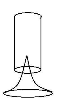

reqius
  发帖心情 Post By:2012-8-14 6:31:08 [只看该作者]
以下是引用水仙在2012-05-12 23:41:35的发言:
水仙的意思,是那个锥体起到作用也就跟这双渐开口的类似了?不过看这种双渐开口形状,其作用应该是对管两端口处进行空气阻抗耦合,但是加塞锥体的结构,却是在管内开始压缩,管出口处最小然后又逐渐张开。管内的空气阻抗耦合和能量传递本来就没有问题,这是何必呢?
reqius
  发帖心情 Post By:2012-8-14 6:37:20 [只看该作者]
另外,渐开口结构可以改善低频功率压缩和风噪,这是有共识的。不过这两者的成因应该是截然不同的吧?我的理解是功率压缩属于阻抗耦合和能量传递的范畴,属于声学问题,风噪是空气湍流造成,属于流体力学要研究的问题了。
