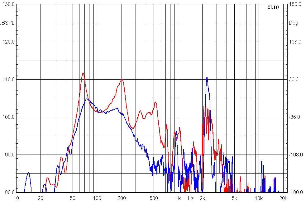

采用同一3寸单元,做成两个不同的开口箱,各开口处的近场声压曲线见附图。
如何评价这两个开口箱的低频表现?
谢谢!

箱体形状一样吗?
xiushuicunren
加好友 发短信 修水 村人
  发帖心情 Post By:2012-6-3 15:22:34 [只看该作者]
这是同一小全频(3英寸)单元,分别在倒相箱和传输线音箱里的。
倒相箱是这个单元的原配的,应该说是设计得较好的量产产品。
传输线音箱则是测试对比用的试验品。
谢谢先了,请继续指点。

红线的峰有3倍频程的迹象,说明箱体共振,应该是倒相式箱子。

以下是引用瑞士AP音箱在2012-06-04 20:44:48的发言:
不。红色曲线是传输线型音箱的。
当然,还有5,7.....次谐波,只是被衰减了。
