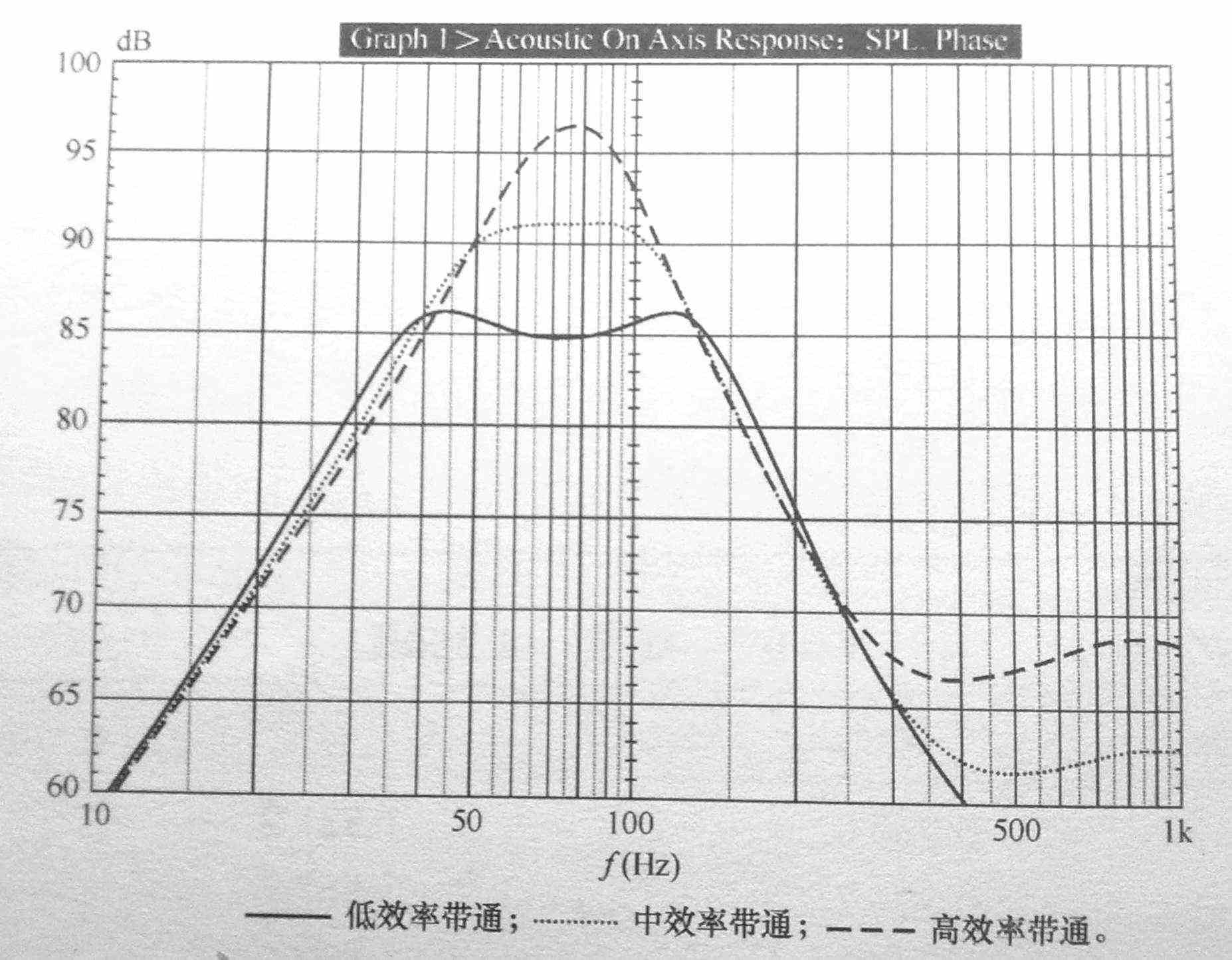

《扬声器系统设计手册》一书,提到带通箱有几种典型的效率模式,如下:
请教:
1、这几种不同的效率的带通箱,声音有什么不同的表现?听感有什么不同?
2、效率,是指什么?如何度量?
谢谢了!

  发帖心情 Post By:2012-6-22 11:34:44 [只看该作者]
效率应该是指声压级。

再延伸下去:
对于开口箱,如倒相箱,是不是也有这样的效率不同的问题呢?
如:对倒相箱里,采用较大量的吸声材料后,倒相管处出来的声波的峰就会平坦很多。
是不是这个时候,也是低效率的呢?
当然,最关心的还是这样峰的平坦程度对听感的影响。
还请各位指教了。
谢谢!

以下是引用xiushuicunren在2012-06-22 08:46:19的发言:
请教:
2、效率,是指什么?如何度量?
谢谢了!
因果很重要。
首先,需要老修先做一下科普,解释一下啥子叫带通箱。
然后,再解惑一下这曲线是怎么来的。
接着,讨论。

以下是引用玛田音箱在2012-06-27 09:06:42的发言:
我想说的现在音箱面临的问题是低频下限,低频的灵敏度跟中高频的比例。
在做扩声箱子的时候,要考虑现场音乐有鼓声,鼓声是最站份量的,音箱设计师要晓得鼓声的特性,大鼓,中鼓,小鼓。这3种鼓的鼓尾下限,鼓头表现在什么频段,鼓头一定是比鼓尾灵敏度高的,那么你的箱子是不是也要在这方面表现出这样的特性?在数字时代,你的箱子可以不具备这样的特性,但是民用箱子最好还是具备这样的特性比较好
谢谢马田音箱了。
可能低频的下限会很重要;如果有一个较宽的频带就更好了.....
这当然是一厢情愿的,天下没有这样的好事情;那么,带来的副作用是什么?
高效率后会有什么听感的不同或缺点?
各位说说如何?

回DASS兄话:
这个图是《扬声器系统设计手册》里的;
其实,沈勇等编著的《扬声器系统的理论与应用》一书,p.169,也有类似的图的。是不同的Qtc下的低频响应曲线。
我想,这个图应该是测试开口处的声压得到的吧?
是不是?
倒相箱的倒相管的开口处,可能也会有这样的问题。
我想请教的是:不同的低频响应曲线,会有什么不同的听感?
