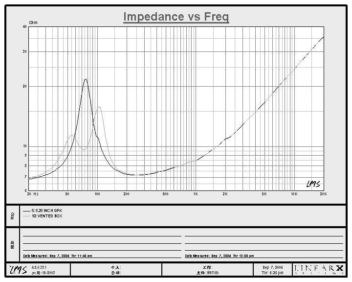

如上图所示,为一款5.25" SPK 阻抗曲线和装入倒相箱的阻抗曲线,倒相管尺寸:Dp=60MM Lp=100MM,箱内净容积为10L.试问此箱是否一定有漏气(相对的漏气)?

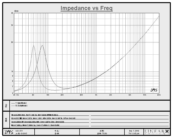

如上图,为5.25" SPK 单体参数,此音箱须承受30-50W的功率,请问在大功率低失真放音的情况下如何改善低音效果?

看双峰曲线,是漏气的症状!
不过好像风管的长度也有影响。

因为从图片上看可以下结论:是漏气的症状!
或许ZY兄醉翁之意不在"酒"啊!
不排除有其他情况的可能.
比如胴体太软也会造成这种问题.
等等
没看到实物不好作叛断啊

我已做过初步检测,此箱基本不漏气!单体为泡棉边(硬度适中)加松压纸胴体.

以下是引用MAICL在2006-09-07 20:26:14的发言:
看双峰曲线,是漏气的症状!
不过好像风管的长度也有影响。
请教一下DX,怎么判断它是漏气的症状呢?怎么看曲线就知道了?

  发帖心情 Post By:2006-9-8 16:01:01 [只看该作者]
有可能泡棉边漏气,如果这样Fb可能低了

又不是布边,这款泡边喇叭不会漏气。

  发帖心情 Post By:2006-9-8 19:59:31 [只看该作者]
泡边也会漏气的.做被动辐射箱是就会体现出来.但楼主的曲线应该是漏气和箱体容积太大所导致的(或者说是喇叭的Vas小了).

  发帖心情 Post By:2006-9-8 21:23:08 [只看该作者]
从阻抗曲线看箱体的QL还是比较满意的!就是大了点!
1、把箱体做成7L左右。
2、要是容积不能变的话就把喇叭的QTS做大一点最好是0.8以上,然后把导相管的长度调到45mm左右,但显然声音会有点干涩!
要想精确点的话,把你的喇叭参数发上来!

  发帖心情 Post By:2006-9-8 21:38:59 [只看该作者]
你原来的参数看不清!

原单体参数:Fo=77Hz Vas=4.86L Qts=0.924 (Qms=2.875 Qes=1.361) Re=5.9ohm a=50MM

DX,指点一下怎么看出QL还是比较满意的,怎样才看的出他有没有漏气呢,谢谢指教!
  发帖心情 Post By:2006-9-10 12:40:02 [只看该作者]
漏气相当严重,低频损耗极其大!
单体参数不适合做倒相!

以下是引用音响初哥在2006-09-10 12:40:02的发言:
漏气相当严重,低频损耗极其大!
单体参数不适合做倒相!
图片点击可在新窗口打开查看图片点击可在新窗口打开查看图片点击可在新窗口打开查看图片点击可在新窗口打开查看非也非也!初哥要注意身份,在这里您可算是前辈级人物不要一看到有阻抗差就说是声泄漏.要注意自己的影响!!
