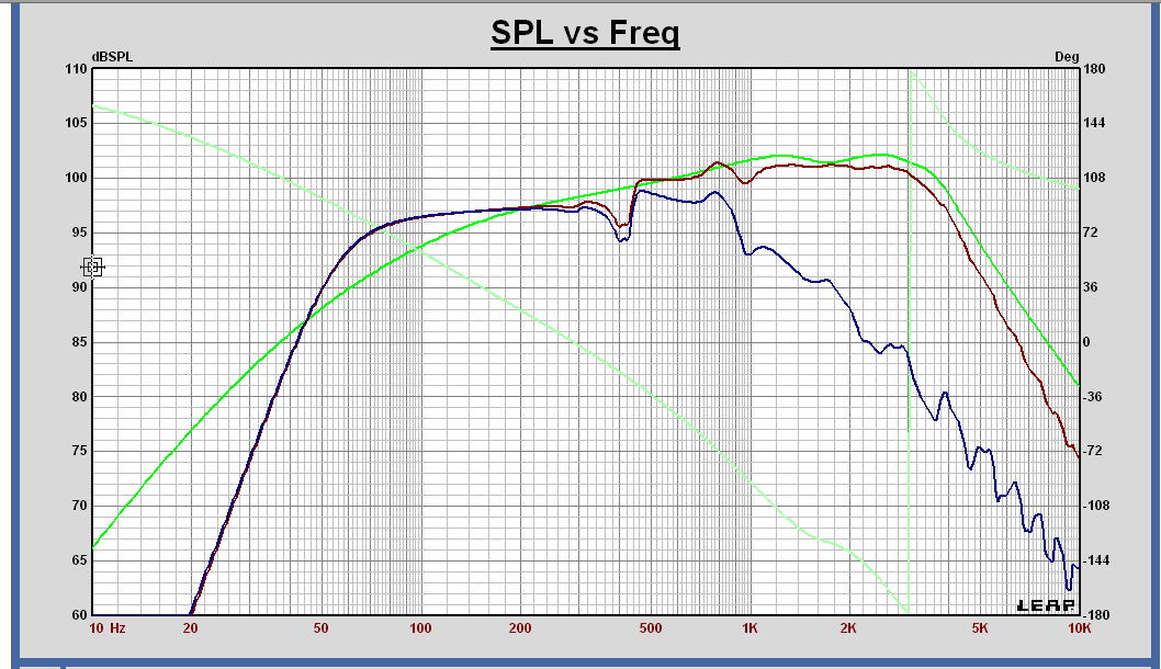

这是我用LEAP模拟的倒相音箱,图片在附件。
在400HZ产生一个谷点,我换了很单元参数都依然存在,各种箱体模型也都存在。
我分析是由于倒相管和纸盆的时间差,刚才是400HZ产生反相谷点。
请问我分析的对吗?
加吸音棉能吸收这部分声波吗?
有没有更好的办法?

个人认为这个有可能是箱体边角的反射引起的。可以将箱体的外形尺寸修改下试试(一家之言)

我试了移动喇叭的位置,400HZ频点还是有谷,深浅不一样了,比以前更深了。

你看看你模拟的倒相管曲线图,也许是倒相管引起的,不过很少见到400HZ这个频段的,通常500-900之间较多。

计算频点的波长,用波长除以4,再看自己音箱的尺寸,看有没有数值差差不多的数值。如果是的话,有可能是箱体内的驻波产生的,加吸音棉和修改箱体尺寸和平行度可以得到改善。

我的音箱也遇到这个问题了,300-400HZ有个凹陷

箱体内部反射可能会引起中频谷,箱体内部尽量不要是对称的;另外加吸音棉试试看,注意加在箱体的中部的横木上驻波产生比较严重的位置上。。。
