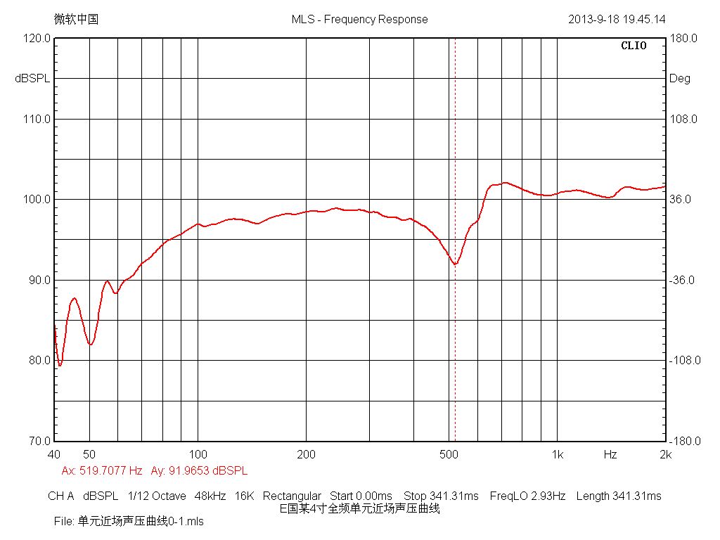

            关于扬声器单元的“中频谷”问题
    扬声器单元的中频谷,可能是一个大问题,很多厂家都在高度的注意中,一般较少看见产品有明显的中频谷的。
    近期一个E国的4寸纸盆全频单元,测试的时候,发现扬声器单元的近场声压曲线在520Hz处有一个明显的谷:宽而且深,见附图:
    这是不是所谓的“中频谷”?
    请指教!

  发帖心情 Post By:2013-9-26 14:35:25 [只看该作者]
       又及:
       声压曲线测试是在一个开口箱里进行;阻抗曲线测试是放在空间“裸奔”测试的。
       在同一厂家的另一个金属盆的扬声器单元里,就没有这个现象。

  发帖心情 Post By:2013-9-28 11:14:42 [只看该作者]
这个是不是中频谷,需论证。
xiushuicunren
加好友 发短信 修水 村人
  发帖心情 Post By:2013-9-28 14:12:22 [只看该作者]
以下是引用Sted_Zero在2013-09-28 11:14:42的发言:
这个是不是中频谷,需论证。
终于等到我担心的东西了。
箱体内部的反射,有可能造成这个谷吗?
请指教!

  发帖心情 Post By:2013-9-28 23:36:13 [只看该作者]
怀疑这条曲线是测试咪头对着单元中心近测,未知对否.如果无错,应该是单元特性和箱体开口位置相位共同作用形成,测试咪离远了,可能就没有了.
52orange
等级:论坛游侠 帖子:22 积分:281 威望:0 精华:0 注册:2012-2-16 17:29:10
回复:(xiushuicunren)以下是引用Sted_Zero在2013-0...  发帖心情 Post By:2013-9-29 8:32:30 [只看该作者]
箱体的内部反射是有可能形成这种的,不过很容易确定啊,看看箱体尺寸是否满足产生的条件,算出可能出现的频率点对照下就知道了

  发帖心情 Post By:2013-10-5 3:53:31 [只看该作者]
这个应该不是中频谷,4寸喇叭的中频谷点不应该在那个位置,就算偏移也没那么大的变化。

  发帖心情 Post By:2013-10-10 9:33:49 [只看该作者]
我也产生了同样的问题,不过我的是装箱后产生的,单体没有问题~~!不知是不是同样的原因~

  发帖心情 Post By:2013-10-11 19:04:37 [只看该作者]
我也出现过这样的情况,通过改变内部的结构与空间,就消除了。

  发帖心情 Post By:2013-10-12 14:50:01 [只看该作者]
关于箱体结构引起的问题,是这样的:扬声器单元的安装平面到箱体顶部的距离是12cm。
如果是这个距离产生的干扰的话,对应的频率应该是在708Hz(按照1/4波长算)。
但是曲线的谷点频率却在519Hz。
看起来好像不是箱体内部反射引起的。
是不是?请指教。

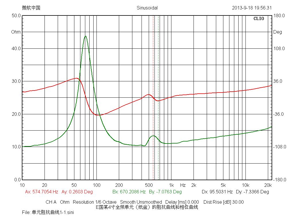

  发帖心情 Post By:2013-10-12 14:52:02 [只看该作者]
此外,测试的单元阻抗曲线和相位曲线可以看出有什么问题吗?
