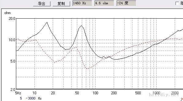

实测阻抗,70mm*190mm.

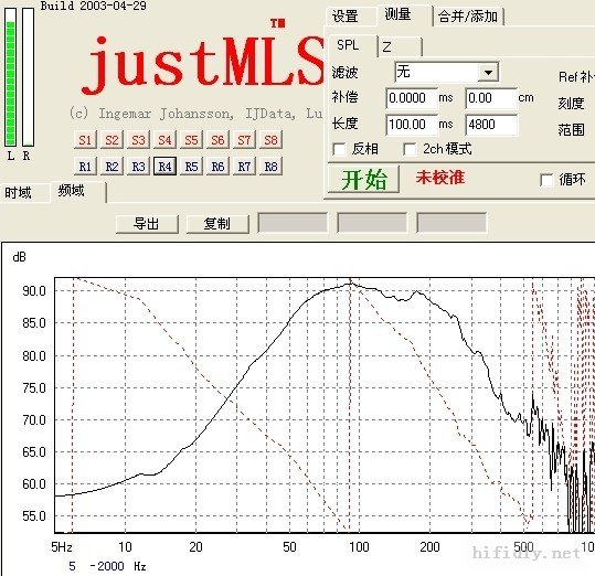

倒相管频响,传不上?

倒相管频响。
测试应该问题不大,裸测喇叭曲线正常。导向管原来接近地面,我改成了对着高音屁股,已经足够远了,还是那个样。

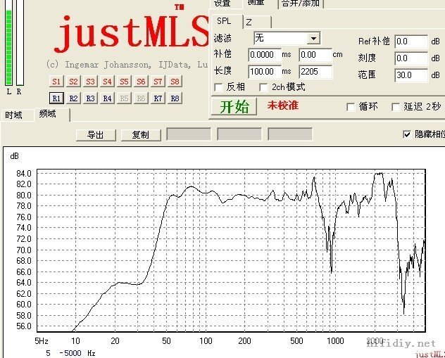

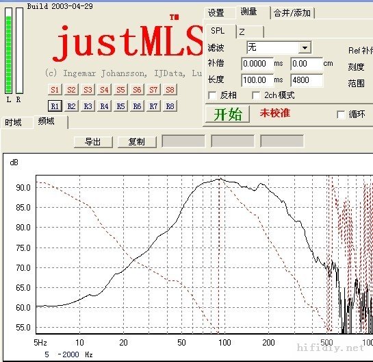

测试的时候在客厅,麦克离喇叭1cm,离倒相口不到1cm分别测试的。
一下是两张图,其中一张是堵上倒相口测试的,发现基本一样,也就是没有起到倒相管的作用。

客厅。。这个测试条件太不严格了,建议要获得准确一些的结果还是找专业消声室吧。。当然如果你的客厅有10米以上高度,面积有1000多平那就当我没说。
麦克风在近场测量时麦克风振膜不能正对声源放置,特别是倒相管这种在辐射时存在剧烈气流振动的,气流会导致麦克风拾取到伪声信号的。

你说“测试的时候在客厅,麦克离喇叭1cm,离倒相口不到1cm分别测试的。
一下是两张图,其中一张是堵上倒相口测试的,发现基本一样,也就是没有起到倒相管的作用。”。
好像你测试的是单元的声压曲线。有无倒相管的时候可能变化不是很大(应该有的,主要是在系统调谐点单元的输出可能有一个拐点)。
但是,你说没有起倒相管的作用,最好是测试音箱的阻抗曲线来看了。
你先测试的阻抗曲线有“两个峰一个谷”,大体正常吧?如果堵住了倒相管在测试系统的阻抗曲线,就应该没有两个峰了。
有测试吗?
会不会你的系统的调谐频率远离设定的频率或调谐(即共振)的作用很小呢?
如果系统的阻尼很大,单元的近场声音曲线是很难找到这个谐振引起的拐点的。
是不是?也请大侠们指点了。

你没有看懂你自己的测试图,箱体共振F0在18HZ左右,左峰高说明倒相管口径偏大偏短,加纸筒边转边试,同时要观察箱体Q0C的变化。不是为了要等高而调,结合听感、F0C、Q0C的变化达到最佳就成。
从阻抗上看F0C在40-45HZ左右了,和频响曲线基本一致,但箱内150HZ-180HZ段箱内有驻波,虽然耳不能听出但破坏音质。
你的阻抗曲线说明,箱内结构或是加强筋上或是吸音材料的填充上也许有问题,所以测试出的阻抗曲线不够平滑。也许你箱体有小问题,你再仔细查查。
调试是个非常恼人的活,只有不断听、测试、调整直到自己满意。
没有统一标准,只能靠自己结合理论知识摸索。

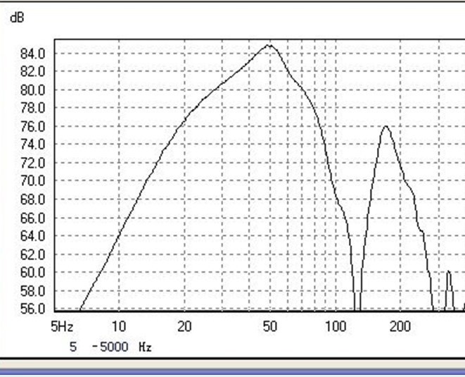

说 “1:倒相管和箱体谐振在33hz,但是从频响看,好像谐振在50hz,“是应该误区了吧?
系统的谐振频率,一是从系统的阻抗曲线得到,但是有的时候不是很容易。
另一个方法,可以从测试低音都有的近场声压曲线得到:拐点处的频率是明显而且重复性很高的。
所以,从你的测试结果看,系统的谐振频率是一致的。
