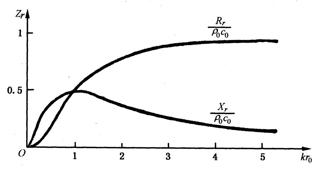

是不是体积速度会全部转变为声压呢?不会的,号角的分析过程可以搬来。体积速度转变声压的过程中,有一个阻抗问题,Z=R+X。只有部分的R产生声声压,可另一部分R由于空气摩擦产生了热。而X是复数,它也没有产生声压。
R=SρC(l/λ)^2/((l/λ)^2+1)     X=SρC(l/λ)/((l/λ)^2+1)    仔细看,是不是有个参数不同?一个是二次方,一个是一次方?这个公式就是辐射阻抗公式。
大家可以看到kr变小,R也变得越小了吗?kr就是周长除以波长的值了。对于倒相管,我们习惯性的分析圆形的,周长大,面积也就大了。
我们是不是可以得出一个结论,对于低频,虽然无法做到很高的辐射效率,但也是和面积有关?面积大,辐射的效率也会高呢?(不讨论谐振频点的原因)。
如果是这样,我们就很好解释了双曲线倒相管的原理,中间部位面积小,使得声质量变大,F0下降。而出口的面积大,提升了R,就是提升了辐射的效率,让低频很带劲?
所以我的看法就是,弧形倒相管,不仅是解决湍流的问题,而且还是一个阻抗变换器。加大出气口的面积,可使得低频下潜(F3)得更深,或是说可使低频的量更大。
具体能提升多少呢?如何量化呢?本人也推导出来一个运算式子。设周长增大X倍,那么声压增大的倍数是:
PX/P=X^2*((l/λ)^2+1)/(X^2*(l/λ)^2+1)
可能大家又看晕了,周长和波长都是动态的,这个公式怎么分析啊。没关系,我已经分析好了,当(l/λ)无穷小,LIM(PX/P)=X^2;(l/λ)有值但小于1时,LIM(PX/P)小于X^2,并大于1。就是说不管怎么样,都会有提升,最大的提升量是周长比的平方。

我认为可以形象一点理解吧。小管的质点速度快,碰上了管口相对静止的空气,它的损耗是不是大很多?大管的质点速度慢,损耗是不是小一点?
我测试过了,但我的测试工具不太理想。哪位朋友能测到低频?一直测测吧。
听感上,确实有改善,但不多。

对比过了,如果调到同样的FB,弯得比直的好。
妙高音响,专业音频设备供应商 www.musesaudio.com
huxueyou
等级:职业侠客 帖子:93 积分:763 威望:0 精华:0 注册:2012-6-22 14:18:01
  发帖心情 Post By:2014-7-5 10:49:47 [只看该作者]
从公式和图上可以看出,加大L,R是在上升阶段。具体说是多少,找个比方吧,直管是0.001,那弯管就是0.0015,还是比直管好了2DB啊。
