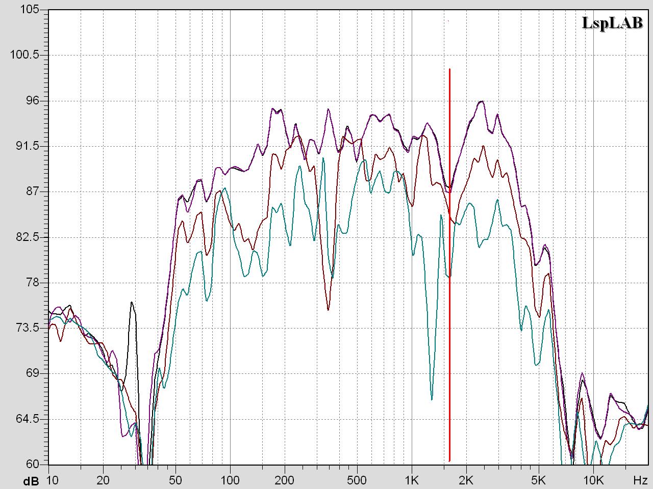

图片点击可在新窗口打开查看此主题相关图片如下:5 curves.jpg
如图所示,发现1590-1733HZ处,有明显的谷点,请教各位高手,要怎么处理才行?(10寸喇叭,三条曲线是三个不同的距离测试的。)
我计算了下,此频率的波长为0.2m,约等于喇叭的直径。我想是纸盆的刚性不够,内阻尼也不够,半波长为0.1M的声波发生时,中间部位和二端反相,造成总辐射的声波抵消。
本人考虑了几种方案:
一,把折环变软点。此方案的原理是把纸盆看作是弦共振模式,中心点为驱动力,折环为固定端。把固定端变软,就等于降低了反射声波的能量。可行否?
二,把纸盆变硬。怎么样才能变硬?
三,加个小纸盆,做成双纸盆。可行不?
各位大侠,路过请赐教!谢谢。

今天测试了一天,把一个大号的直径140的防尘帽反着装,就像是双振膜的样子。
谷有改善,但是上限低了很多。
后来直接正装140mm的防尘帽,结果是谷更深了。所以我判断,这个谷,和防尘帽有关系。
也就是说,防尘帽越大,谷就越深。
具体原因,可能是因为防尘的凸面造成的声波能量向四周扩散。
有可能改善防尘帽,能起到比较好的效果。

    我也模拟你的情况做了一点测试,发现和测试距离和测试高度基本“不相关”,那个谷还是很明显。
    关于这个中频谷,常见的说法是“由于折环发生较严重的共振,从而发出较大的声波。当这个声波和单元的振膜发出的声波在单元前方某处相遇的时候,由于相位问题而发生了干涉,形成了一个较深的谷”。
    所以,当测试的距离不同的时候,路程差不一样,形成相位相反的频率也不一样,所以中频谷的频率也会有一点差别。因为折环的共振频率是一个范围,不是一个点,所以中频谷在不同的测试距离是应该有一点点差别的。
     看来是单元本身的问题。
     不知道现在有什么进展了?
   此外,有的人说中频谷是由于振膜发生分割振动而产生的。如果是这样的话,测试距离不同一个不会有这样的差别的吧?
