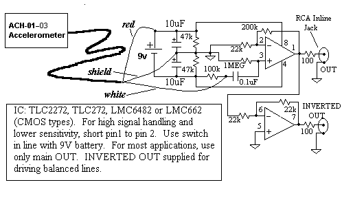

加速度计
okk
  发帖心情 Post By:2006-11-29 21:52:07 [只看该作者]
怎样实现?
哪位能铁点例子上来呀.
图片点击可在新窗口打开查看图片点击可在新窗口打开查看
  发帖心情 Post By:2006-11-30 9:45:25 [只看该作者]
http://www.libinst.com/accel.htm
以上是IMXP斑竹找到的,我借花献佛一下。
okk
  发帖心情 Post By:2006-11-30 11:31:00 [只看该作者]
US$21.  太好了,谢谢!
 连PRE-AMP 共US$105.
不过配用JUSTMLS,成本就显高了.
为什么国内厂家少见有做这个测试的. WHY?

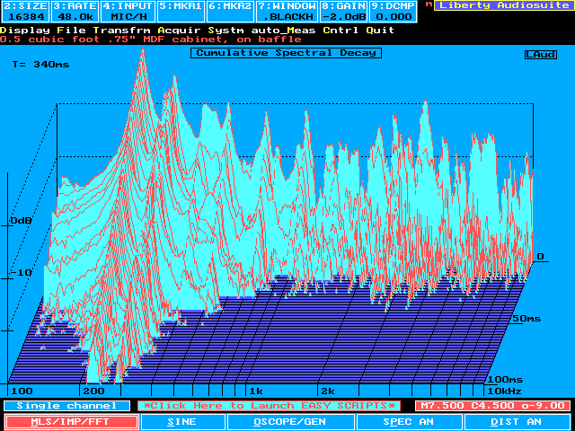

Rockport是美国Hi-End品牌,反正箱子卖的比丹拿贵,用的是丹拿的顶级单元(还有别的顶级单元). Rockport的设计师好像也是极品LP转盘的设计师.他家的避震水平肯定是第一流的.
Spendor S3/5是Spendor 改进的 LS3/5,而Westlake则是一家生产专业音频设备,也生产高档Hi-Fi箱的美国公司.LC5.75是一个小型高档书架箱.
Rockport MerakII
Spendor S3\5
Westlake LC5.75
这三张图差不多可以了解他们的音色特点.
Rockport 从图中看,箱体几乎没有谐振,真的是很罕见的.换句话说,他们的箱体几乎不会给重放的声音加入任何杂质.所以才是Hi-End.至于为什么有这么好的箱体,恐怕是他们的秘密了.而且再仔细看看,Rockport的微量谐振峰也被调节到了400Hz左右,可见400Hz的谐振峰是这几款高端箱子的共识了。
Spendor S3/5的箱体显著的有谐振,但主要谐振峰都在400hz以下,倒是与一些AV箱,比如AE水一,劲浪706,JBL S38类似,但不同的是,Spendor S3/5有多个不同的谐振峰,或许导致的影响也与其他几个不同.我们知道Spendor的声音是比较典型的"旧英国声",可见旧英国声很可能还是受箱体的影响的.
至于Westlake LC5.75,可见这个美国箱的谐振还是比较少的.只在100Hz附近时间长些,总的来说,应该还是很干净的声音.
PMC 的箱振测试性能在中频和高频都非常好,让人深刻感觉到他的低频表现相对缺乏一些。虽然kal 宣称“传输线理论(增强低频)”,但是我对他的概念有点怀疑。很不幸,PMC IB-1S 并没有让我减轻对他的传输线理论的成见,箱子的低频特性(不是很好),以我的观点来看,是因为它的传输线设计。我感觉常规的倒相孔设计,甚至密闭箱设计,阵列设计都可以得到一个更好的更全面的音箱设计。  John Atkinson  ( Stereophile首席评测师)
为让大家看看名箱怎么表现的,再上几张:
Kharma  翻译名为 “理想之声”,荷兰 Hi-End品牌
Kharma MidiGrand Ceramique
MBL 111B  就是大家知道的小葫芦了, 德国Hi-End品牌
MBL
Sonus Faber Amati Homage , 意大利名箱,以重播提琴闻名
没想到Kharma 的箱振会有这么大!但是和Linn一样, 他把箱振调节到了400Hz附近,虽然振动延时还是比较长的。这一点说明Kharma很可能不是“纯净”声,而是经调整或修饰过的声音。这一点似乎在Hi-End里面不常见,上面的Hi-End箱行列里面大多都以把箱振降到最低为目的。不过Stereophile对Kharma这款箱的评价也不都是正面,也有"the bass lacked solidity, punch, and definition" ,认为它的低频缺少实体感,不够拳拳到肉,缺少精确感.并且认为它的倒相孔位置太低,不足以延伸低频下潜.但这种设计同时使得箱子可以接近墙放置.如果放在房间太中间,低频就有些缺少.
可见Hi-End箱也未必都是面面俱到阿.
MBL 111B的箱振也是如此的低,几乎就比Rockport 大一点点,箱振的频率范围很小,时间延续短,幅度低.
Sonus Faber Amati Homage 是世霸家族的名箱之一了,可以看出他们的箱振业不大,除了100Hz 和300Hz有两个比较矮的峰以外,别的非常干净。以前绝没想到的,不知道100和300Hz是否会影响或润色到大提琴,但至少人声范围内,Sonus Faber这款箱几乎是纯净的。让人可以想象小提琴的表现也会是绝美。
