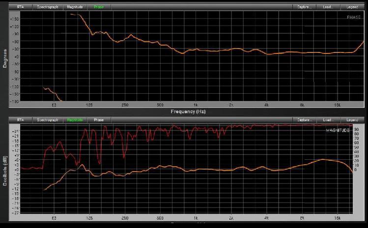

相位好的音箱听什么音乐都好听,应付自如  发帖心情 Post By:2008-11-16 12:15:15 [只看该作者]
好的HI-FI音箱像这种相位的见得多吗

以下是引用etboy在2008-11-16 12:15:15的发言:
图片点击可在新窗口打开查看此主题相关图片如下未命名.jpg:
好的HI-FI音箱像这种相位的见得多吗
如果测量系统测出的是真实相位,可以说这样的结果是非常好的。HIFI里面都很少有这样的结果。
估计这个用的是数字滤波器、多个功率放大器组成的电子分频系统。
