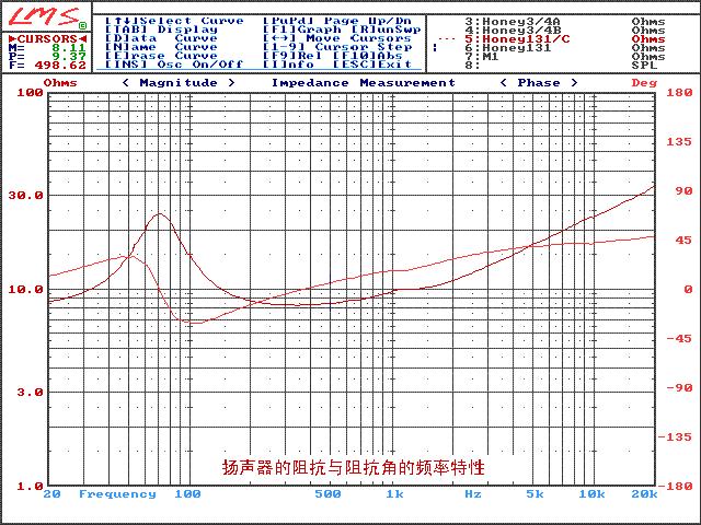

单元的不理想性主要体现在两个方面,分别是单元阻抗的非线性和声幅射的非线性。阻抗的非线性体现在它的非纯阻性,它的阻抗模与阻抗角都是频率的函数。声幅射非线性的成因主要是由于非活塞振动所造成的,因为在非活塞振动区域的声幅射是由单元上个质点幅射的合成,由于各质点振动的幅度与相位都不一样,因此合成的声压与相位也都是很复杂的频率函数。
阻抗及阻抗角的频率特性:

说一千道一万,尽管知道了这些因素的存在,但要真正的解决这些问题仍然是困难重重。因为我们尽管知道单元有非线性的特点,但每一款单元的特性又是各不相同的。我们只有了解了每一款单元的具体特性才能够对症下药。我这样的一个观点不知大家是否同意:“曲线好的不一定是好音箱,曲线不好的一定不是好音箱” ,因此我们首要的任务就是先把曲线做好。而要做到这一点,首先必需了解所选用的单元特性,正所谓:“知己知彼,百战不殆”。就象乘热气球无法登月一样,获取这些资料必需借助一些必要的测量设备。比较著名的且性价必较高的测量设备中,像美国LinearX的LMS,虽然有些陈旧,但仍不失为一套不错的扬声器测量分析系统。由于扬声器单元阻抗的非线性(即非纯阻特性),因此当分频器接入的时候将使滤波器的衰减特性偏离理论值很多。

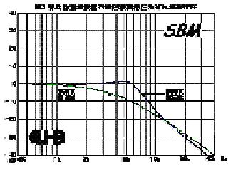

低通滤波器的理论与实际衰减比较:
在该例中实际的负3分贝频率要高出理论值一频程之多(不同的单元偏离也各不相同)。为解决这一问题,有人提出了“零失真分频器”的概念。这一概念的中心思想是利用RC回路的特性来补偿单元等效的RL特性,还有人给出了计算公式,这似乎是个不错的主意。可经分析发现这个公式并不能真正解决这个问题。原因在于给出公式人概念的混淆上,因为他们将RL与RC回路的特性都当成了纯阻特性来对待。稍有些电路常识的人都知道:RL与RC回路不仅是阻抗模值随频率变化而变化,阻抗角也是在变化的,如果不将这些因素都考虑进去,计算结果的正确性可想而知了。

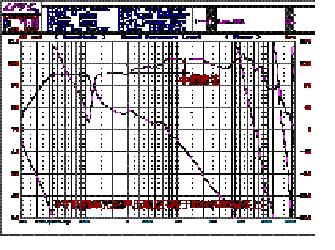

即使我们解决了由阻抗非线性带来的麻烦,声压的非线性依然困扰着我们。一个典型的低频单元的声压特性如图。这是安装在Honey One的实验箱体中测量出的曲线,120 Hz的谷点就是二级倒相特有的谷点。从图中我们可以看到自200Hz到1200Hz这一区间有一段约6dB的爬坡,这是小口径单元的一个共性。在高端即将下跌前(5.6kHz处)出现了一个落差达7dB的峰,这也是许多单元所共有的一个特性,区别在于高度的不同,高者达十几分贝,而低者仅三五分贝。这个峰点因其形被戏称之曰“鸡尾巴”。一个单元如果“鸡尾巴”太高将导致分频器设计的困难,至少对二阶滤波器是如此,因为它将直接干扰整体的曲线走向。因此在选用这样的单元时宜采取慎重的态度,对付这个问题的办法一是增加滤波阶数以获得陡峭的衰减特性(但并不是个好主意,理由如前所述);二是降低转折点,但受到高频单元性能的牵制;三是干脆不要选用这样的单元。
