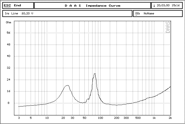

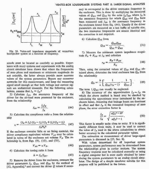

1.如图所示,前面一个峰宽大,后面一个峰窄,有人说是因为单元和箱体不匹配,如何分析不匹配在哪儿?是什么造成一宽一窄?(同一高一低是不是一回事?)
2.这是一个倒相箱,会有一个QL的参数.另外有两个工程师出身的老板(都是老板了耶,一定很行吧?)都对偶说还有一个Q值,请问是哪个Q?如何算?另外在扬声器及其系统一书282面有一段话是这样:"如果F3符合要求,而系统的品质因素比扬声器单元的品质因素增加很多,"这里的品质因数指的是哪个?在这本书里哪儿还有相关内容?

最直接的一个原因是箱子内容积太大了点

好像把倒相管的长度裁短就可以了。

不行,载短了峰可以达到一样高,但一胖一瘦不会变好,FB会提高,更不好听.

以下是引用珍桢在2006-03-20 18:46:27的发言:

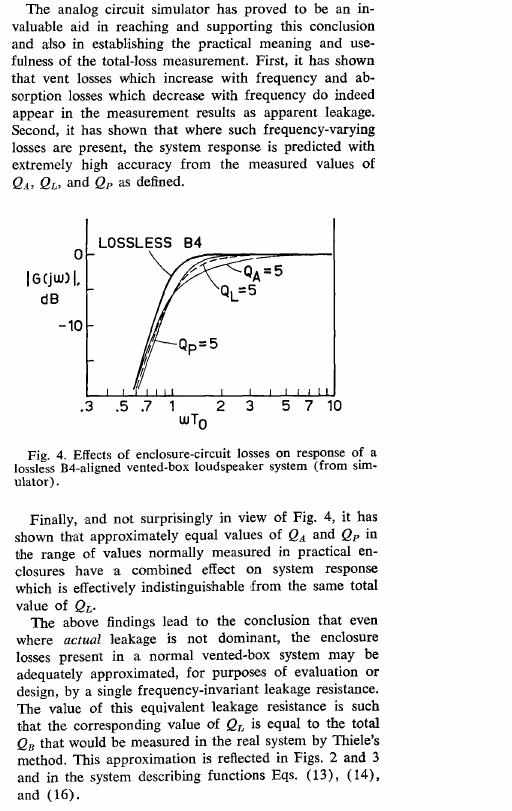

实际有四个Q: QB QL QA QP,楼主的曲线箱体泄漏较大.

我觉得箱体太小了 两个峰离得太远 听上去低音太死

  发帖心情 Post By:2006-3-22 16:53:31 [只看该作者]
中文的就是《扬声器及其系统》,将另外两个损耗(QA QP)忽略了
英文资料实际就是SMALL的原文,大家去资料室仔细读一下。
  发帖心情 Post By:2006-3-22 16:57:45 [只看该作者]
“这个箱的单元要怎样改才好呢?”
要将箱体的尺寸(含倒相管尺寸)和喇叭单元的T/S参数放上来,可以判断是设计的原因还是其它因素。
主要和有用的是低频频响!

  发帖心情 Post By:2006-3-22 17:17:15 [只看该作者]
以下是引用Acoustics在2006-03-22 15:07:10的发言:
有时箱体的泄漏是无法解决的.现在真正的原因相信不在这.单元参数如下:FO:39,VAS43L,QTS0.401,QMS3.952,  箱体容积:25L,倒相管直径60*290长,如果按一般算法是内容积小了.其实小弟偶发这个贴的目的是想知道能不能通过阻抗曲线就能简单判断出问题所在,而不需要去看参数.另外想讨论的就是那两个老板所说的对不对(当时那两个老板看到阻抗曲线就对我说是Q值不对,我持怀疑态度),结论是不对的,因为不是QL,QB,QA,QP的影响.

请教南大深圳学习班是怎样上课的  发帖心情 Post By:2006-3-23 0:29:29 [只看该作者]

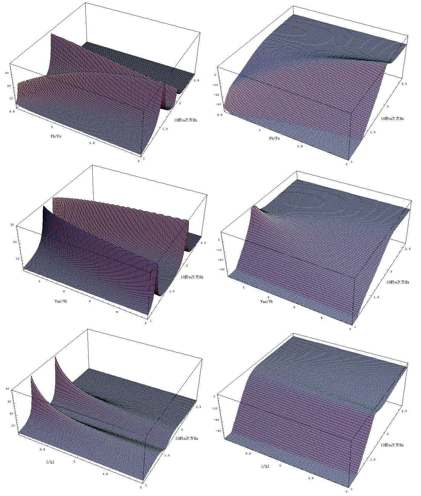

上个图也许有助分析!
