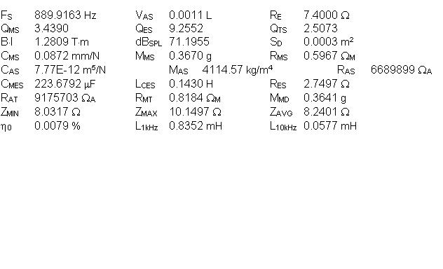

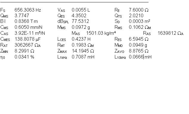

在微型扬声器中,其的TS参数对分析其的低频特性等起着重要性的作用,,不知道为什么微型扬声器TS参数中QES往往大于QMS(在有的资料中所说的都是QMS大于QES的),不知道为什么?

这个好象是CLIO测试出来的吧.好象书上也没有强调说一定是哪个大的.依照表达式来吧.没有脱离TS参数就一定是和TS参数的公式相对应了.
扰人自扰,自扰扰人
  发帖心情 Post By:2007-8-20 14:01:13 [只看该作者]
主要是BL值太小
(磁路小)

第一是由于磁路小(bl)小,
第二是因为微型扬声器材料的特殊性,例如:蚕丝的胴体或加阻尼材料等,
以上两方面原因就决定了Qes大于Qms.

是用一般的电声测试系统CLIO,其他的测试系统都能测试的啊!
