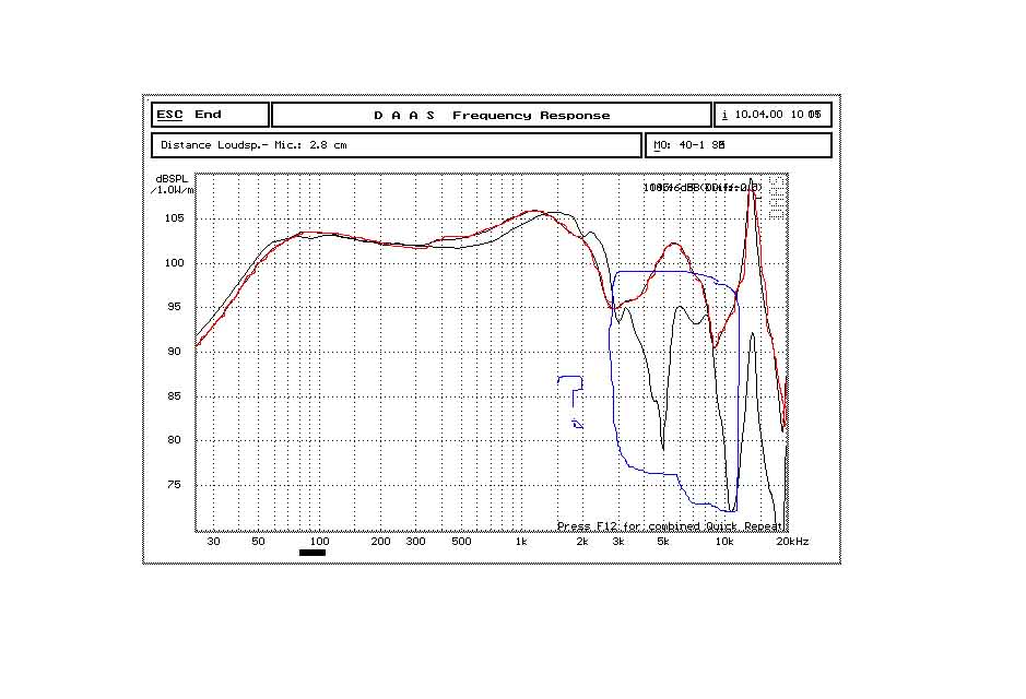

现在最令我头疼的是如何解决高频部分,大家看一下,红色曲线为样品曲线,黑色的为自己的,为什么我得高频就上不去呢?
尺寸40mm的薄型喇叭,13.5mm的音圈直径
请指教

做过很多试验,更换膜片之类的,效果也是很不理想,是不是我得膜片太薄了?16u的

胶水是不是一样的,音圈,膜片贴好没有。

都贴好了,但是我不能保证我用的胶水跟样品的胶水是一样的。

看上面的情况,如果膜片的形状一样,质量一样,材质一样,胶水粘接后的刚性对高频影响很大。楼主把膜片的形状弧度对比一下看是不是一样的。

基本吻合!你的意思是胶水的软硬度么?
胶水干后硬一些应该比较好是这个意思么》

膜片的厚度差不多,但是怎么能够区分是什么材质?不过样品的膜片上好像打了一层类似阻尼胶的东西,不过最好不要在这方面想,因为将来工艺很难作。

是这个意思!我有一次胶水没干情况和你的也是一样,但是十个小时过后曲线又恢复了。

我要解决的是高频部分的问题,就在蓝色的圈内

你测的是耳机曲线吗?还是耳机芯的曲线?
如果是全仿制开发,首先就要做到耳机芯曲线与原样品一致,同时保证耳机的腔体结构与原样相同.

如果成本可以的話,改用CCAW線吧!這几年來好多高級點的小東西都是用的CCAW線.目前我知道的最小線徑的有0.04的.可以試試.

请问音圈线的材质,线经是一样吗?

我只能使用比较好的线,保证线的线径、阻抗什么的
我决得最关键的问题是胶水的问题
