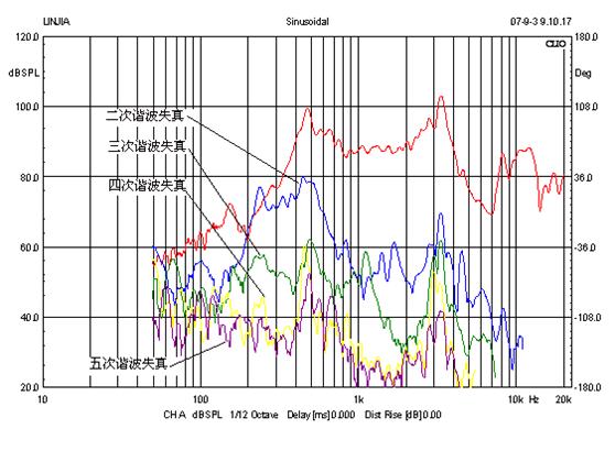

上传个微型扬声器的失真曲线图看看.

上图似乎可以说明:在微型扬声器中,其的2次谐波失真远大于3次谐波失真.

大姐太笼统了吧,只能说明你这个扬声器二次多一些。
如果能忍就算了,不能忍的话就把系统的对称性做好点儿。主要是工艺的改进了,和你设计可能没啥关系。

在微型扬声器中,基本上所有的2次谐波失真都比3次谐波失真大,但是也不排除特殊的例子.偶想这些都是大家所熟知的.
