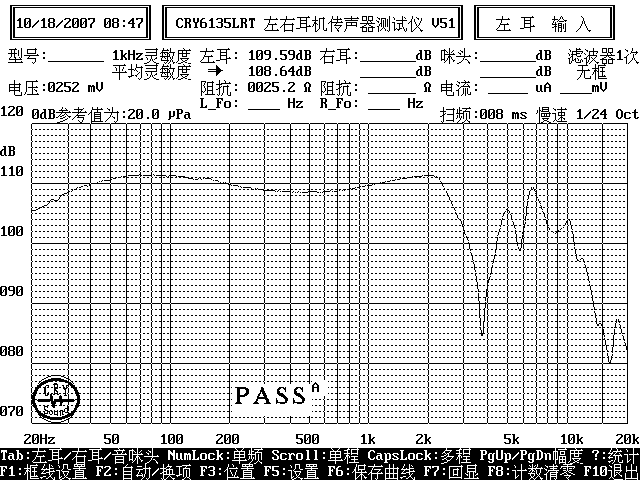

大家帮我看一款耳机曲线
喇叭是30的,音圈是13.6的铜线
膜片是PET 12微米
现在就是在3-4K那有低谷
帮我分析下,谢了
测试仪是浙大的6135

怎么没看到曲线呢?

看不到图片,不知道什么

改膜片顺性,折边的花纹可以考虑一下!

我也遇到过此情况,改了膜片.但并没有完全解决,不知楼主如何解决.

问一个老前辈 ,说是我的引线保护胶水打的太多了,
后来试了下,还是没解决!

没看见曲线,不过要是耳机的话,可以试试调整后腔开孔

修改漠片結構及材質E值

能不能详细讲下,
从结构上怎么去改?

建議改善單體,改善單體先改善膜片,請把單體FR曲線及膜片圖紙傳給我,讓我看一下是否可以幫助你

本人是菜鸟,不是很懂,调整音膜当然是可以。出一个馊主意:在音膜上打些胶水,再测试曲线,谷点有改善,说明改音膜是有效的。
