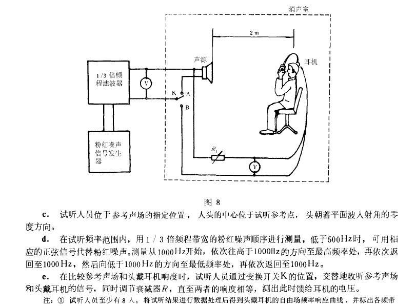

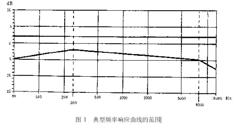

  发帖心情 Post By:2007-11-9 10:49:37 [只看该作者]
看看国标:
  发帖心情 Post By:2007-11-9 10:51:46 [只看该作者]
  发帖心情 Post By:2007-11-9 10:57:44 [只看该作者]
  发帖心情 Post By:2007-11-9 11:00:15 [只看该作者]
  发帖心情 Post By:2007-11-9 11:03:37 [只看该作者]
  发帖心情 Post By:2007-11-9 11:27:39 [只看该作者]
上述标准等效采用IEC581-10

水仙兄引用的标准与我们常用的耦合腔测试不同,这种自由场比较法应该有一个前提,就是那只喇叭频响是平直的。如果这种方法可行那当然是较为准确的,但是实际中我想很少人会用这种标准测试 - 非常主观而且很费时间。
我相信,自由场比较法得到的曲线应该是平直为好。但是问题是:耦合腔得到的频响曲线要求是什么呢?是不是也像通常人认为的那样越平直越好呢?

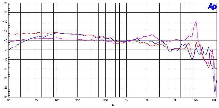

  发帖心情 Post By:2007-11-9 17:30:25 [只看该作者]
图中兰色曲线是HD-600,粉红色为ER-4B,红色曲线是本人开发一款入耳式耳机的,听感上整体平衡性接近HD-600。三款耳机的曲线应该说都算直了,至于平与否,呵呵,看个人对平衡性怎么理解了。ER-4B在2KHz附近有一个小峰,实际听感上能感觉得到。

还是第一次看到这么平坦的耳机曲线.

aleoky
  发帖心情 Post By:2007-11-9 21:41:51 [只看该作者]
老E,是不是就你上回拿的那小耳塞?

  发帖心情 Post By:2007-11-10 8:44:07 [只看该作者]
不是,那个依然是ETYMOTIC风格的,不是鹰式风格的。鹰式风格的耳机目前尚待闺中,目前全球只有两只样品。
